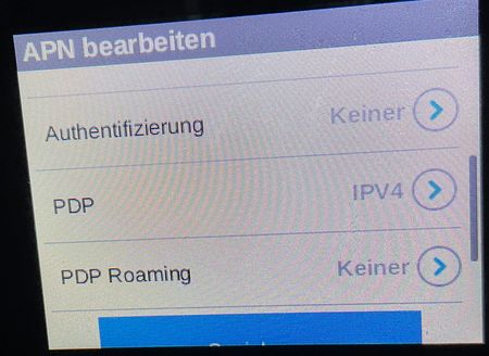

Habe eine Campersim gekauft und auch den Angegebenen APN eingerichtet. Nun kommt immer die Fehlermeldung ich soll unter „http://netgear.aircard“ den APN bestätigen. Über den Browser komm ich abe4 da ...

Auch habe ich die ANP gemäss Campersim eingepflegt. Bei der Authentifizierung etc. weiss ich nicht was ich eingeben muss oder einfach so lassen muss.Mit freundlichen GrüssenD. Breu- TilmanSApr 12, 2024Administrator

Die Authentifizierungsmethode ist ebenfalls Teil der APN-Informationen und vom jeweiligen Anbieter abhängig. Sind hierzu seitens eines Betreibers keine weiteren Informationen angegeben sein, ist eine Angabe für gewöhnlich nicht erforderlich und das Feld kann entsprechend leer bleiben.
Sollten die APN-Daten bei einer Einrichtung nicht automatisch über die Mobilfunkverbindung übernommen werden, empfehlen wir dahingehend mit dem Anbieter Kontakt aufzunehmen und in Erfahrung zu bringen, ob hierzu weitere Einstellungen erforderlich sind:
