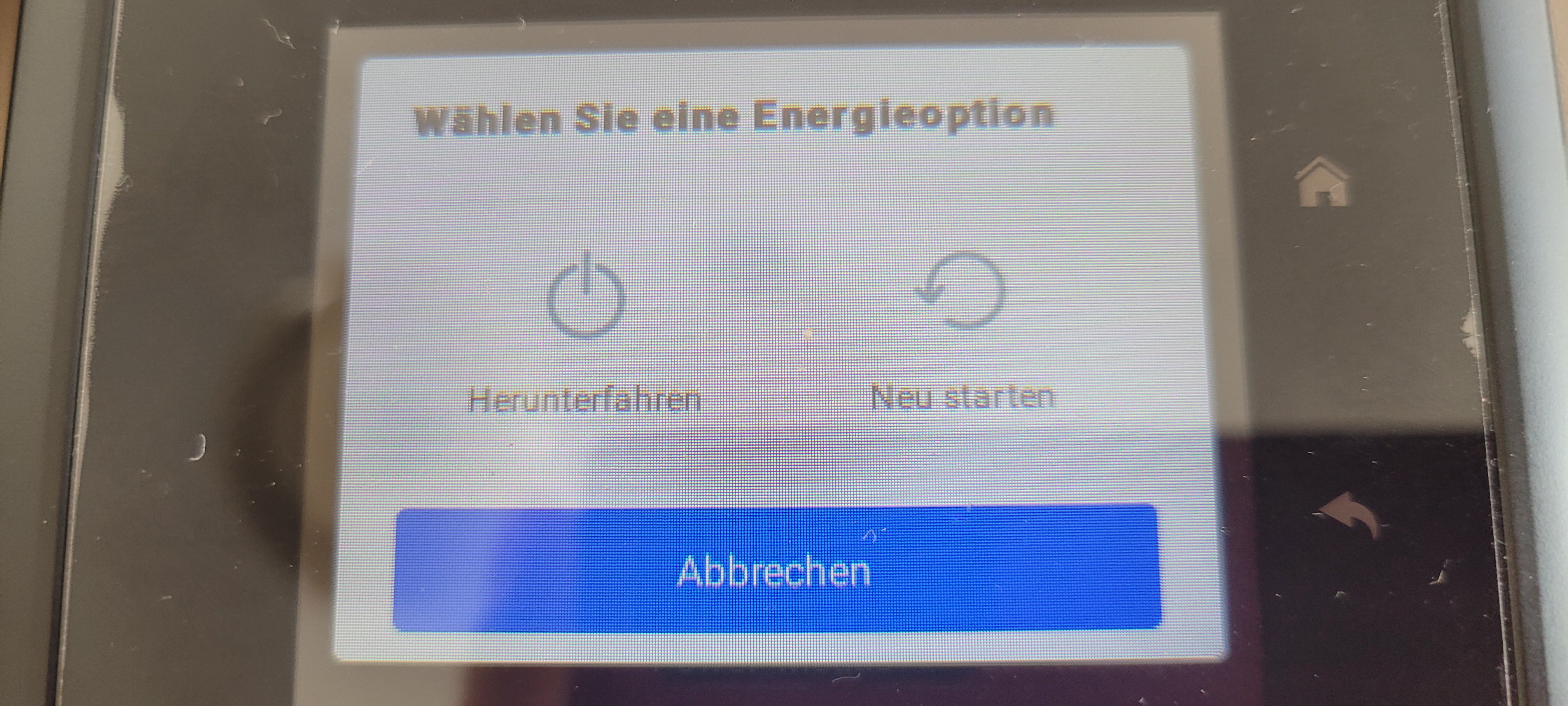

- WWernerMay 14, 2024AspirantHallo DamienM, das ist klar für much - vielen Dank. Wenn ich aber den Router ohne Akku betreibe und ihn dann ausschalten möchte, dann fehlt mir die Funktion "Beenden/Herunterfahren". Ich halte den Ein/Ausschalter gedrückt und dann ist nur Neustart oder Abbrechen auszuwählen(siehe Foto). Ich muss dann den Stecker ziehen.... einzige Möglichkeit, aber ob das gut für das Gerät ist?
Ich hoffe das ich so nichts kaputt mache!!!
Beste Grüße WWerner- DamianMMay 15, 2024NETGEAR Moderator
Hallo WWerner
kannst Du mir bitte mitteilen, wie es aussieht, wenn Du das Gerät mit der Batterie drinnen (ohne das Kabel) ausschaltest?
Standardmäßig sollten da drei Optionen erscheinen: "Ausschalten" , "Neu starten" und (in der Mitte) "Abbrechen".
Freundliche Grüße,
DamianM
NETGEAR Team- WWernerMay 15, 2024AspirantHallo DamianM
Bei eingelegten Akku ohne Kabel sind alle drei Optionen vorhanden siehe Foto 1. Wie gestern geschildert und auf dem letzten Foto ersichtlich ist das jedoch NICHT so wenn KEIN AKKU eingelegt ist. Besten Grüße Werner
