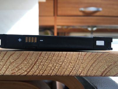

Hallo,
habe den meinem Router Nighthawk M1 im Wohnmobil verbaut für mobiles Internet, dort befand er sich auch über Winter.
Vorgestern habe ich den M1 mit nach Hause genommen und festgestellt, daß der Akku "aufgebläht" ist, also in der Mitte deutlich dicker als aussen, das sieht man, wenn der Akku auf einer gerade Fläche liegt ( siehe angehängtes Bild )
Fehlermeldungen gab es keine auf dem Display, der M1 hat auch mit dem Akku noch weiterhin funktioniert.
Kann ich den Akku weiterverwenden oder ist der "hin" ( Explosionsgefahr ? )
Vielen Dank
Akku aus dem Nighthawk M1 Router
Vielen Dank & LG
Uwe

Hallo UweK,
bitte schalten Sie umgehend Ihren MR1100 aus oder entfernen Sie die Batterie und nutzen Sie Ihren MR1100 ausschließlich mit dem Netzteil und verbinden Sie sich bitte umgehend mit unserem Support!
Vermeiden Sie bitte die Nutzung der Batterie bis unser Support den Stand der Batterie evaluiert hat!
Anbei finden Sie die Links zum Support:
