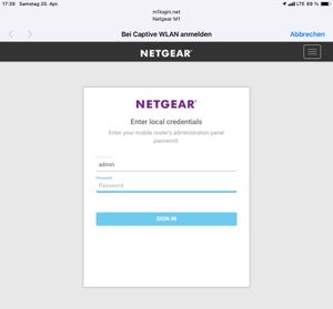

Hallo, ich nutze im Wohnmobil seit ein paar Jahren einen Router M1. Das hat bisher auch reibungslos funktioniert. wenn ich nun auf dem iPad oder iPhone in den Einstellungen WLAN öffne und den Rou...

Die Benachrichtigung zur einer Anmeldung in einem Captive WLAN ist in diesem Zusammenhang äußerst ungewöhnlich. Diese ist in der Regel bei der Verbindung zu einem öffentlichen WLAN erforderlich, das über ein Captive Portal zu einer Authentisierung anmeldepflichtig ist. Die Ursache für diese Meldung könnte möglicherweise den wiederholten Wechsel verschiedener Mobilfunknetze/Anbieter beim Roaming im Ausland zurückzuführen sein. Es wäre ebenfalls möglich, dass eine Veränderung der Software der Endgeräte (eventuell erfolgte Updates auf iPhone/iPad) damit im Zusammenhang stehen könnten.
Dennoch sollte in diesem Falle eine Anmeldung über das Administratorenkennwort möglich sein. Sollte dieses nicht bekannt sein oder abgelehnt werden, möchten wir die folgende Vorgehensweise empfehlen:
1) über die Reset-Taste des mobilen Routers eine Zurücksetzung auf Werkseinstellungen vorzunehmen
2) daraufhin den Router erneut zu konfigurieren und das admin Passwort neu festzulegen
3) sich über iPhone/iPad mit dem WLAN des Gerätes zu verbinden und festzulegen, dass eine Verbindung zum WLAN des Gerätes fortan automatisch erfolgen soll

Zu einer Zurücksetzung über die Reset-Tate des M1muss zunächst die Abdeckung an der Unterseite des mobilen Routers entfernt werden, um auf die Taste zugreifen zu können. Wir empfehlen hierbei zusätzlich zu überprüfen, ob sich unter der Abdeckung ein Produktettikett mit den Standard-Login-Daten zur Einrichtung befindet und sich diese gegebenenfalls zu notieren.
Eine Übersetzung zu den im Handbuch beschriebenen Schritten zum Reset haben wir hier angefügt:
1. Stellen Sie sicher, dass die LED des mobilen Routers leuchtet, um anzuzeigen, dass er vom Akku mit Strom versorgt wird.
2. Entfernen Sie die Abdeckung an der Unterseite des mobilen Routers.
3. Legen Sie Ihre Daumen auf die Pfeile auf der Abdeckung und drücken Sie sie nach unten, während Sie die Abdeckung nach oben schieben.
4. Lassen Sie den Akku eingelegt.
5. Suchen Sie die Schaltfläche „Reset“.6. Halten Sie mit einem spitzen Gegenstand, beispielsweise einer Büroklammer, die Reset-Taste fünf Sekunden lang gedrückt.
Der mobile Router kehrt zu den Werkseinstellungen zurück.
7. Bringen Sie die Abdeckung wieder auf der Rückseite des mobilen Routers anHiernach ist die erneute Einrichtung des Gerätes notwendig. Zu dieser kann der folgende Installationsleitfaden verwendet werden, der ab Seite 11 ebenfalls einen deutschsprachigen Beschreibung des Vorganges enthält:

Bei dem abgefragten Passwort sollte es sich um das Admin-Passwort handeln. Hierbei ist zu beachten, dass sich dieses vom Passwort welches für den WLAN-Zugang verwendet unterscheidet und während ersten Inbetriebnahme des mobilen Routers von einem Standardpasswort zu einem selbst gewählten angepasst worden sein müsste.
Sollte hierzu eine Zurücksetzung nötig sein, kann diese wie unter dem nachstehenden Link beschrieben durchgeführt werden:
https://www.downloads.netgear.com/files/GDC/MR1100/MR1100_UM_EN.pdf#page=78
Die Informationen zu den Standard-Admin-Daten sollten ebenfalls auf einem Produktetikett unter der Batterie aufgedruckt sein. Ein Anleitung zur einer nachträglichen Anpassung (nach der der Ersteinrichtung) findet sich hier beschrieben:
https://www.downloads.netgear.com/files/GDC/MR1100/MR1100_UM_EN.pdf#page=67

3. wenn ich die App öffne, komme ich gar nicht bis zu den Einstellungen, da immer sofort dass Passwort verlangt wird.
Am Anfang meiner Wohnmobil Reise hat noch alles wie in den letzten Jahren funktioniert. Dann erscheint plötzlich dieses Eingabefeld mit Anforderung des Passwortes und nichts geht mehr.
