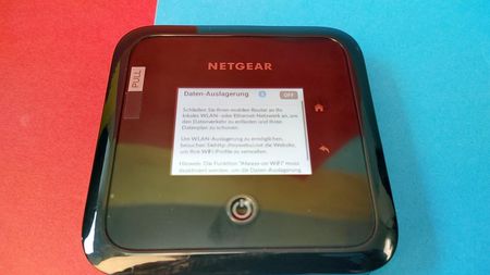

Nighthawk M5200 als Fallback für Fritzbox 6690
Hallo, ich möchte den Nighthawk M5200 als Fallback für meine Fritzbox 6690 einsetzen. In der Beschreibung zur "Datenauslagerung" soll "Always-on WiFi" deaktiviert werden. Aber in einem anderen Bei...

- OliW_deFeb 19, 2024Aspirant
Hallo und Danke,
der MR5200 soll die Rolle eines Internet-Backups spielen, der dann aktiviert wird, wenn das Kabel-Internet einen Ausfall hat.
Gruß Oliver
- DamianMFeb 20, 2024NETGEAR Moderator
Hallo OliW_de
dann brauchst Du nur die Funktion "Always-ON WiFi" zu aktivieren und das Modem per Kabel anzuschließen. Eine Beschreibung von diesem Feature findest Du hier.
Wenn Du das Always-ON WiFi aktivierst, wird der Offloading automatisch deaktiviert (falls Du ihn früher aktiviert hattest).
