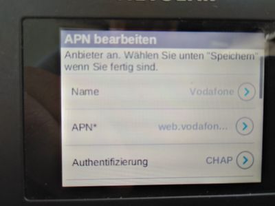

Ich bin sehr oft in DE Unterwegs, deshalb wollten wir eine bessere Lösung und kauft eine Vodafone SIM Karte mit mehr GB, die wurde in einem Packet mit einem Huawei Router angeboten.Der Huawei Router kann nur mit 220Volt betrieben werden, der Netgear hat einen Akku, wäre besser für mich zum einstecken und in der Tasche mitnehmen. Und genau dort liegt das Problem. Die Vodafone Karte will im Netgear immer ein Passwort
Das generierte Passwort vom Netgear (21184148) funktioniert aber nicht.
Ich habe keine Ahnung welches Passwort von mir verlangt wird.
Siehe meine beigelegten Fotos

ich denke ich weiß jetzt wo das Problem liegt.
Ist es möglich, dass die APN Einstellungen, nicht von der Vodafone Karte im Router eingetragen werden.
Hier findest du ab Seite 85 wo du was einstellen musst.
- Name: Vodafone.
- APN: web.vodafone.de.
- MCC: 262.
- MNC: 02.
- APN-Typ: default.
Das sind die mir bekannten Einstellungen für die Vodafone APN.
Das Passwort, was er da möchte ist das Admin Passwort des Routers. Wenn du diesen zurück gesetzt hast auf Werkseinstellungen sollte dieses "password" lauten. (Ohne die Anführungszeichen.)

Hallo FrankHe

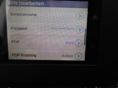

Danke für Deine Hilfe. Leider hat es noch nicht zum Erfolg geführt.(passwort) funktionierte nicht, immer noch die gleiche Meldung "Admin-Anmeldung - ungültig"
Einige Deiner Einstellungen sind bereits im Router hinterlegt.
Jedoch für die- MCC: 262.
- MNC: 02.
- APN-Typ: default.
habe ich keine Felder die ich abfüllen könnte
siehe Foto
Auf dem Foto ist nochmals ein Feld für ein Passwort
Dort habe ich wie bei allen anderen Feldern nichts verstellt nach der Werkseinstellug RücksetzungHast Du noch eine Idee wie ich die Vodafone Karte im Netgear zum laufen bringen könnte?
