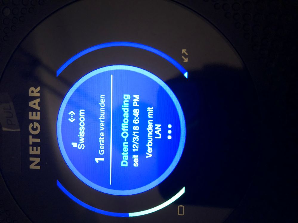

Habe noch eine ganz andere Frage:
Wenn ich den M1 im Daten-Offloading Modus benutze habe ich eine maximale Downloadrate von etwa 100 MBit/s.(mehrmals und mit verschiedenen Handys gemessen) Der Upload hingegen geht bis zu 350 MBit/s. Angeschlossen an ein Glasfasermodem von Swisscom mit einer 1000 MBit/s Leitung für down und upload. Das Handy ist immer über 5G WLan mit dem M1 verbunden.
Wenn ich das Handy direkt mit dem WLan des Swisscommodem auch über 5G WLan verbinde habe ich so einen maximalen down und auch upload von etwa 450 MBit/s.
Der Downloadrate des M1 geht nie über 100 MBit/s auch nicht im LTE Modus.
Da hat sich leider mit der neuen Firmware überhaubt nichts geändert.
Freundliche Grüsse

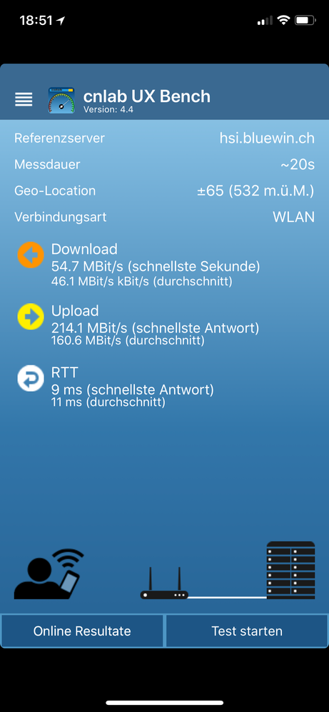

NETGEAR Community Team - christophhunnMar 14, 2018Aspirant
Hallo Slas
Danke für die Antwort.
Bei mir sind die gemessenen Geschwindigkeiten auch unterschiedlichl. Der Download aber immer viel langsamer als der Upload. Eigentlich sollte es ja doch umgekehrt sein. Meistens liegt der Download so um die 50 MBit/s und der upload so um die 200 MBit/s. Also 4mal schneller. Auch beim upload wird ja die Geschwindigkeit geteilt. Die angaben der früheren Mail waren die Maximalwerte.
Freundliche Grüsse
