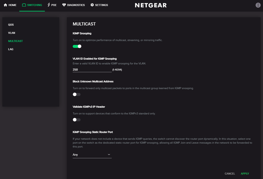

Jetzt eben meine Frage, welcher Netgear 5 Port Switch kann das korrekt bzw. wo kann man das einfach durchschleifen ohne Überprüfung Stichwort SGMP-Header Validation (disabled) ?
Würde das damit funktionieren ?
