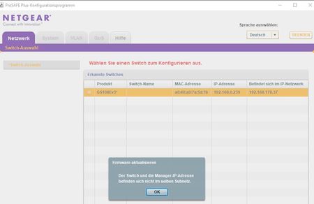

Hallo, ich hatte versucht, einen TP-Link-Switch durch den Netgear-Switch zu ersetzen. Also hab ich den Switch angeschlossen, ProSAFE Plus-Konfigurationsprogramm installiert (alte Version von der CD)...
- Nov 19, 2017
Hihi, nun kann ich meine eigene Anfrage beantworten.
Da sich der Switch beharrlich weigerte, eine neue Netzwerkadresse anzunehmen (ob DHCP oder per Hand vergeben), hab ich ihn, nach einem Tipp aus der englischsprachigen Community, direkt mit dem PC per LAN verbunden, ohne einen Router einzubinden. Danach hab ich dem PC eine benachbarte IP-Adresse des Routers zugewiesen, die die Subnetz-Bedingungen erfüllt (z.B. 192.168.0.1). Wenn der Berg nicht zum Propheten kommt, ...
Nun klappte das Firmwareupdate, dass auf dem PC geladen war. Danach war der Switch wieder normal ansprechbar.

- joe_beam_14Nov 20, 2017Tutor
Noch ein Tipp, falls jemand wie ich eine FritzBox benutzt: beim Switch eine passende IP-Adresse selbst eingeben (für FritzBox z.B. 192.168.178.239), da bei mir die automatisch vergebene IP-Adresse über DHCP nicht funktionierte und der Switch auf 192.168.0.239 beharrte. Das passt natürlich nicht zum Subnetz.
Und diese IP-Änderung am Besten vor dem Abstöpseln am PC machen, nicht wie ich nach dem Einbau am endgültigen Ort versuchen, und dann finden sich PC und Switch mal wieder nicht ... :smileywink:
Leider hat nun ProSAFE PLUS in der Version 2.4.9 bei mir folgendes Problem:
"Webservice
Beim Verbinden mit dem Server ist ein Fehler aufgetreten. Die Fehlermeldung lautet:HTTP request error."
Dadurch wird der Switch nicht gefunden. Aber über die Firefox 57 kann der Switch über die IP-Adresse problemlos konfiguriert werden.
