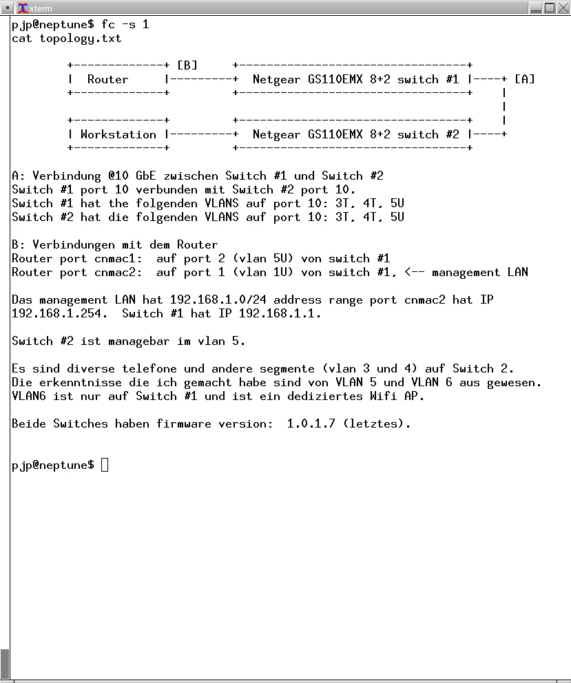

NETGEAR Team- petphiJun 22, 2021Aspirant
Hallo,
Der switch ist im Flur im Cabinet. Der andere switch ist im Büro, ein dritter switch der OpenBSD basiert ist, ist im Wohnzimmer. Als attachment gebe ich dir informationen, wie die zwei Netgear switches zusammen verbunden sind in einem file topology.txt. die screenshots im gleichen thread sind von switch #1.
Lass mich wissen ob Du noch mehr info brauchst.
