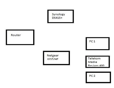

JGS524E Synology DS415+ Probleme mit dem Ruhemodus
Hallo ich habe ein Problem mit dem JGS524E und meiner Diskstation Synology DS415+ welches nicht mehr in den Ruhemodus wechselt sobald der Switch dazwischen ist...! Angeschlossen ist es folgender maß...

Einmal hat das Programm JDownloader alle 6min nach Update gesucht was den Ruhemodus verhindert hat, das war aber noch nicht alles in meiner Zeichnung habe ich vergessen das ich noch hinter dem Switch einen zweiten Router laufen der nur als Access Point läuft...und der verursachte den Traffic...als der raus war hat es sofort geklappt!

ja die Synology ist auf dem neusten stand und ich habe schon viel ausprobiert! Ich kann defintiv sagen das es an dem JGS524E liegt bzw an deren Einstellungen...
Wenn ich meinen alten Switch dazischen setze gekt die Diskstation ganz normal in den Ruhemodus!!
Aber ich weiß nicht was ich einstellen muss damit es klappt...

IGMP Snooping hatte ich schon deaktieviert, hat leider auch nicht gebracht...
Hatte auch schon alle KAbe ab so das nur der Switch und die Diskstation lief aber die Diskstation geht nicht in den Ruhemodus erst wenn ich das NEtzwerkkabel abziehe oder per VLAn ein eigendes Netzwerk machen...aber so so es ja nicht laufen...ach ja Firmware ist Aktuell gester noch mal geschaut!
