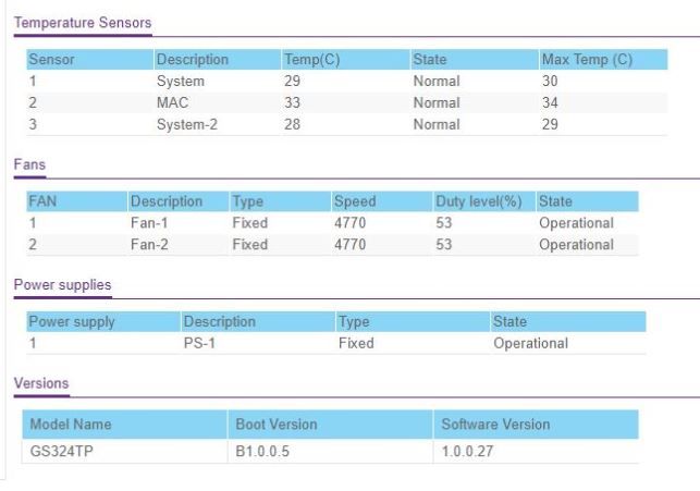

Lüfter zu Laut und gehen bereits bei der ersten PoE Unit an (GS324TP)
Aufgrund dieses Versprechens habe ich mir den GS324TP gekauft: "FLÜSTERLEISES DESIGN: Reduziert Lüftergeräusche und sorgt für eine ruhige Heimbüro- oder Geschäftsumgebung" Fakt ist allerdings da...

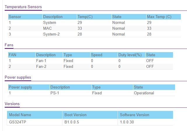

- Jun 18, 2020
Hallo,
der Support hat sehr schnell geantwortet.
Das Problem ist identifiziert und wird per Firmwareupdate behoben.
Die Firmware erscheint voraussichtlich Anfang Juli.
Grüße
77brm
May 27, 2020Star
Hi hosimpson,
dein Vergleich triffts auf den Punkt. Aktuell läuft die Kommunikation sehr träge am 20.5. hab ich die Rückmeldung erhalten dass mein Support Fall aktuell vom Engineering Team bearbeitet wird und ich Rückmeldung erhalte, jedoch leider ohne Zusatzinfo und Zeitangabe bis wann...?!
Ich persönlich vermute die versuchen dieses Problem (Verhalten) mit einem Firmwareupdate zu beheben, was natürlich auch Testzyklen und Freigaben mit sich bringt, speziell bei grossen Unternehmen dauert dies meist sehr lange.
Ich werd euch hier am Laufenden halten sobald ich mehr Infos hab.
VG Max

Jun 18, 2020Guide
Hallo,
Grüße
- 77brmJun 18, 2020Star
Mr-Coffee danke für die Info, bin auch bereits seit einigen Wochen in Kontakt mit den Leuten vom internationalen Support, eine Lösung mit einem Firmwareupdate wurde mir vor 1-2 Wochen in Aussicht gestellt jedoch ohne Zeitpunkt des Releases. Ich hoffe die bekommen das rasch hin damit ich meine Geräte nicht retournieren muss und auf Unifi wechsle. Bis auf dieses unötige und übertriebene PoE Lüfterrasen ist das Gerät ja spitze konzepiert :-) Gruß Max
