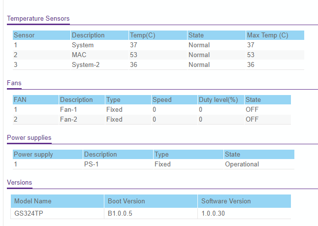

Jul 03, 2020Star
hier der Firmwarefix für dieses Problem, netgear thanks for solving this issue
vor dem Update:
nach dem Update:
- hosimpsonJul 03, 2020Tutor
Danke für die Nachricht und für die Firmware.
Bei mir bleiben die Lüfter auch aus. Allerdings ist die Grundtemperatur bei mir deutlich höher. Hast Du den Switch in einem belüfteten Schrank? Bei mir steht er offen auf einem Regalbrett.
VG
Stefan

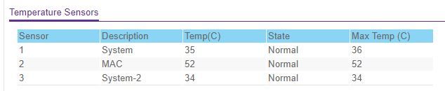

- 77brmJul 03, 2020Star
Mein Switch steht derzeit auch noch frei, die Temperaturen dürften sich jetzt erstmal stabilisiert haben nach 4 Stunden, natürlich höher wie zuvor aber das beunruhigt mich nicht. Ich kenn die Schwellwerte zwar nicht aber die Lüfter werden dann bestimmt anlaufen sobald die Temperaturen zu hoch werden, so solls auch sein.
