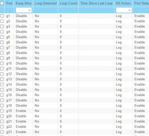

Telekom Speed Home Mesh an GS324TP Managed Switch
Liebe Community, ich habe ein relativ simples Netzwerk zuhause. Das ganze Haus ist CAT6 verkabelt aber hat auch relativ dicke Wände. Ich nutze seit längerer Zeit einen Telekom Speedport Smart 3 mit ...

Ein paar Grundlagen: STP und RSTP umfasst das gesamte L2 Netzwerk, sämtliche VLANs. Es gibt auf dem Switch schon Möglichkeiten wie MST, welche etwas ähnliches wie RSTP per VLAN ermöglichen - so was nutzen die Hersteller dieser Geräte aber kaum.
Versuche mal STP (nicht RSTP für den Anfang) wieder zu aktivieren, auch auf allen Ports, und setzte die ID (das ist die Prio) mal auf 32768, und verbinde alle Teile wieder. Die Daumen sind gedrückt!
Falls das Netzwerk weiter runtergehauen wird - der Zugriff auf den Switch bzw. das Log ist ja weg (man kann ja versuchen einen syslog Server einzurichten und das Log vom Switch weiterzuleiten, fragt sich aber wer da schneller ist) - hilft nur mal per Wireshark an einem Port mitzuhorchen und mal schauen was da kurz vor dem Tod passiert.
