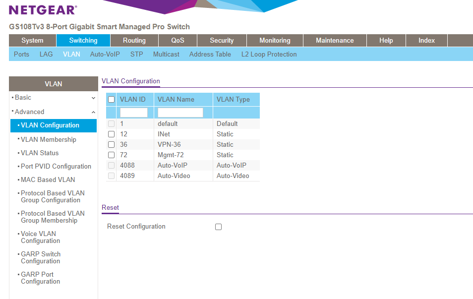

Hallo zusammen,
ich bin nun stolzer Besitzer eines neuen GS108T-v3 und habe gerade versucht meine VLANs einzurichten. Hat nur teilweise funktioniert.
Die Geräte, die ich an den Switch anschließe, bekommen über den dhcp-Server (pfSense) eine IP zugewiesen. Ich kann von diesen Geräten die anderen Geräte in dem zugehörigen VLAN erreichen/pingen.
Ich kann aber das an dem Switch angeschlossene Gerät nicht von eben einem dieser Geräte erreichen, die ich anpingen kann... gerade so, als wenn der Switch die Pakete nicht an die jeweiligen Geräte weiterreichen würde...
Meine Einstellungen habe ich angehängt.
Wäre sehr dankbar, wenn mir jemand sagen könnte, was an meiner Konfiguration nicht stimmt.
