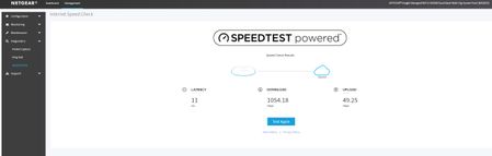

Da der AP mit POE arbeitet und ich kein Netzteil habe , wie soll das gehen ?
Und nochmal : Welchen Standard muss ein WIFI MOdem besitzen um mit den Datenraten arbeiten zu können die sie mit " bis zu anpreisen" ?
Da die 160 MHz raus sind. Wie?

In diesem Fall bräuchten wir noch die Informationen über die aktuellen Geschwindigkeiten der folgenden Ports:
FB6690 --> Switch sowie Switch --> WAX620
Könntest Du auch Screenshots davon schicken?
