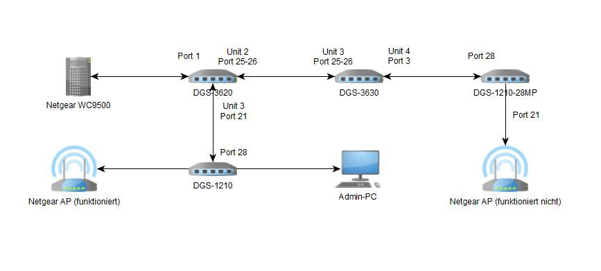

Könntest Du bitte Deine Netzwerktopologie grafisch darstellen? (d.h. wie genau die Geräte miteinander verbunden sind - über welche Ports, was genau ist auf den Geräten eingestellt) - es wäre sehr hilfreich.
Freundliche Grüße
CarinaFr
NETGEAR Community- RF-DankauDec 19, 2019Tutor
Guten Morgen,

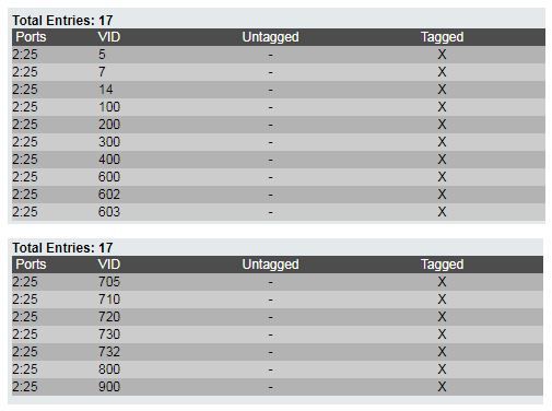

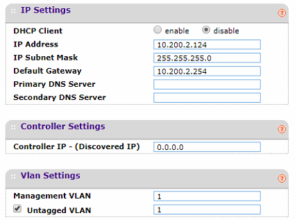

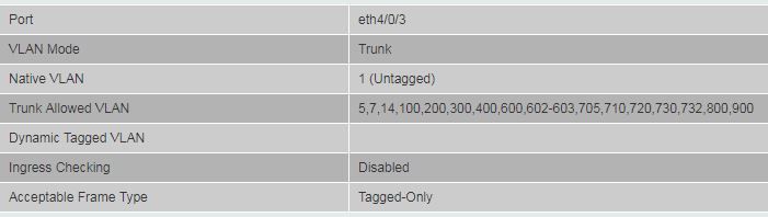

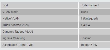

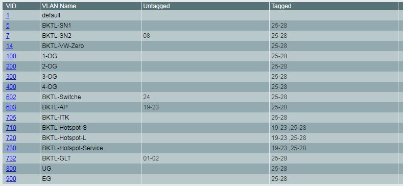

im Anhang befinden sich die Uplinks der Switche, ein Netzwerkplan mit genauer Portangabe und die Konfiguration der anliegeneden APs. Der WLAN-Controller ist mit dem VLAN 603 untagged an den 3620 angeschlossen.
Die Konfiguration bei dem DGS-3630 ist die aktuell verwendete Konfiguration. Wir haben allerdings mehrere Übertragungsmöglichkeiten ausprobiert. Die Konfiguration, das VLAN 603 untagged bis zum DGS 1210 durch zu konfigurieren, erbrachte keinen Erfolg.
Eine Abändernung der Konfiguration des APs erbrachte ebenfalls nicht das gewünschte Ergebnis. Hier haben wir die IP des Controllers testweise manuell eingetragen und auch das Untagged VLAN auf 603 gesetzt.
