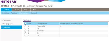

GS105Ev2 Typenkonflikt bei Kabel test
Hallo
GS105Ev2 – 5-Port Gigabit Ethernet Smart Managed Plus Switch einen „ Typenkonflikt an Port 1 beim Switch eigenen Kabeltester nur warum ist mir nicht klar?
Verbunden ist er Mit Fritzbox Rout...

Hallo Maler29,
kannst du bitte mal folgendes testen:
Das CAT7 Kabel gegen ein anderes tauschen.
An der FB einen anderen Port nehmen.
An der FB checken ob der Port tatsächlich auf Gigabit steht.
Freundliche Grüße,
FrankHe
NETGEAR Community
Maler29
May 17, 2019Tutor
Nach angaben des Switchs unterstützt er ab cat 5 bis cat 7 alle
Und ja stehen alle auf Gigabit stehen die bei der Version Standard mäßig
Was ich im Moment nicht testen kann ist das Kabel ..was mich aber verwundert das es ansonsten keinerlei Einschränkungen gibt oder Störungen die Fritz box meldet auch keine Störungen
- FrankHeMay 17, 2019NETGEAR Employee Retired
Hallo Maler29,
wenn du keinerlei Störungen oder Ausfälle hast, würde ich alles lassen wie es ist.
Es könnte sein, dass das Kabel evtl. einen ganz kleinen Schaden hat und der Test deswegen anschlägt, sich das aber im normalen Gebrauch nicht bemerkbar macht.
Freundliche Grüße,
FrankHe
NETGEAR Community- Maler29May 17, 2019Tutor
Okay solange es dem Switch technisch egal ist, es ansonsten keine Einschränkungen geben könnte oder Probleme werde ich das auch erstmal machen und beobachten
Danke erstmal, wenn sich was ändert werde ich berichten
