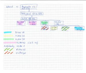

Hallo,
Die VLANs werden auf dem Switch eingerichtet und das Routig übernimmt der Router.
Warum ich soviele möchte, sind mehrere Gründe:
- um eine Segmentierung der verschiedenen Bereiche aufzubauen
- um auf eventuelle Sicherheitslücken in den verschiedenen Segmenten besser zu reagieren
- um mich netzwerktechnisch auszutoben. ;-)

Jul 29, 2020NETGEAR Moderator
Hallo renott,
die VLANs können also nach Deiner Zeichnung erstellt werden. Falls Du brauchst, kannst Du diese Anleitung dabei benutzen: https://kb.netgear.com/31026/How-to-configure-a-VLAN-on-a-NETGEAR-managed-switch
Beachte bitte, dass die Ports Switch-Switch sowie Switch-Router in jedem VLAN tagged (T) sein müssen. Die einzige Ausnahme stellt VLAN1 dar, wo alles untagged (U) bleiben kann. Für die Clients ist es notwendig, das PVID einzustellen.

- renottJul 30, 2020Tutor
Hallo DamianM,
danke für deine Unterstützung.
Ich habe mir das so gedacht. (siehe Anhang)
Was ich noch nicht genau weiss, wie ich es hinbekomme.
Wie richte ich das VLAN1 - 4 ein, das ich trotzdem auf die anderen VLAN's ebenfalls zugreifen kann.
Muss ich da nicht noch am Routing was machen?
Der Schritt ist mir nicht wirklich geläufig. :-(
