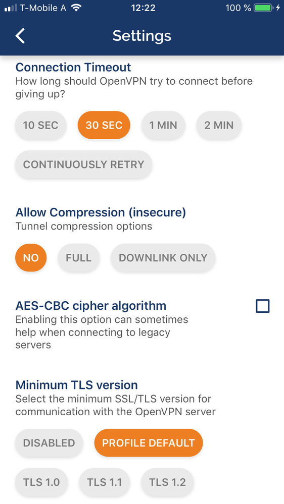

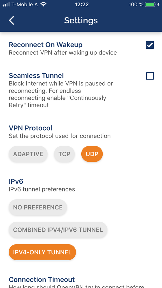

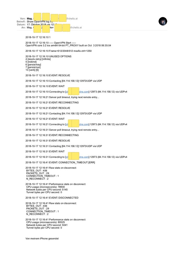

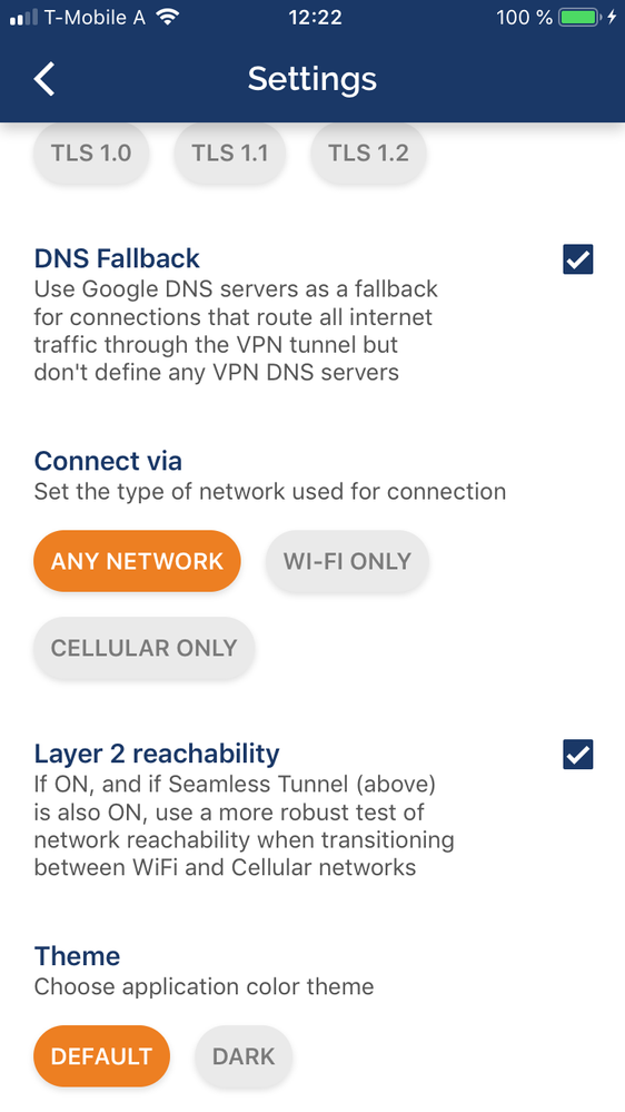

    • Hallo Slas,
      Die Fehlermeldung von OPENVPN lautet: "There was an error attempting to connect to the selected server".
      Ich habe es jetzt auch mit der vorherigen Firmware des Nighthawk probiert, das selbe Problem. Ich vermute, das ist ein Problem von OPENVPN. In den englischsprachigen Foren lese ich ebenfalls von Problemen mit OPENVPN.
      Jetzt habe ich wieder die aktuelle Firmware des Nighthawk installiert und Screenshots bzw. ein Protokoll gemacht. Ich hoffe, es hilft weiter.
      Liebe Grüße
      Günter

        Hallo GuenterZ,
        Das Protokoll erklärt leider nicht, warum ein Timeout aufgetreten ist.
        Potenziell könnte es ein Config Mismatch sein.
        Hast du versucht die OpenVPN Konfiguration zu wiederholen, einschließlich des Downloads des VPN-Konfigurationspakets? Wenn dies nicht hilft, dann setze den Router auf die Werkseinstellungen zurück und wiederhole die OpenVPN Konfiguration.
