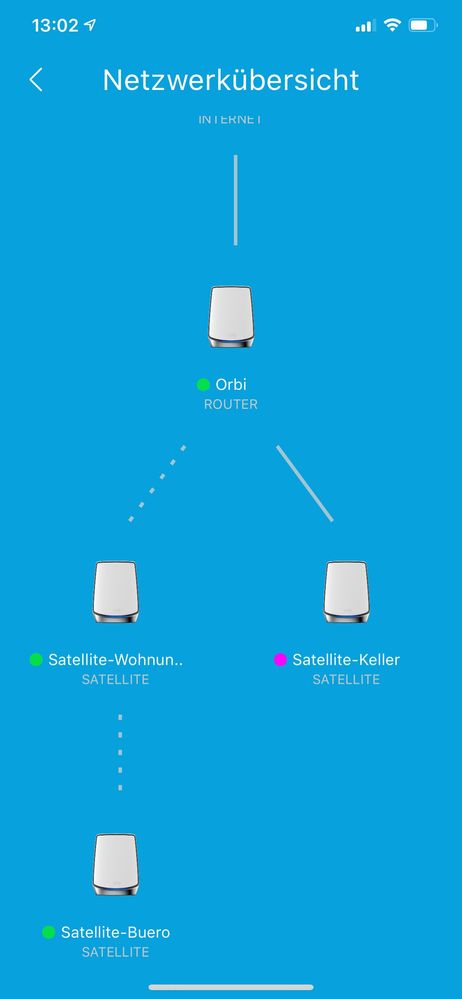

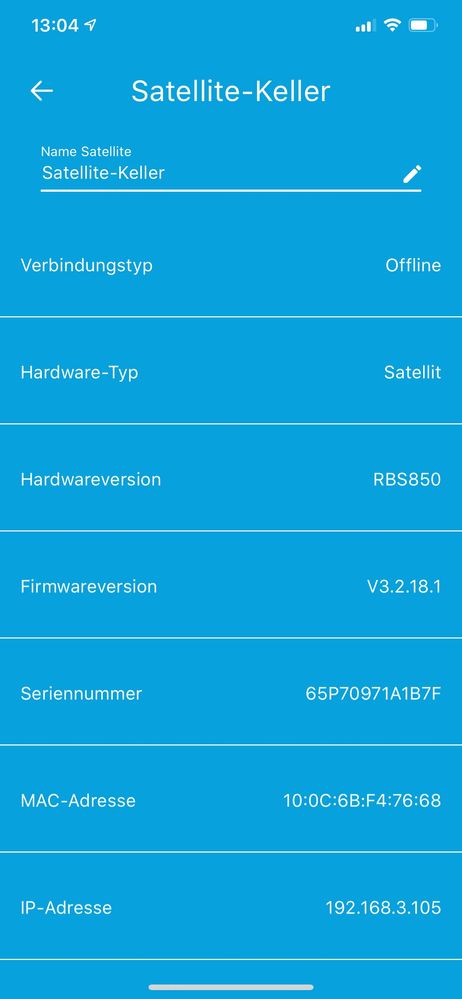

Halt Komando zurück...
Einmal Orbi Router Neustart und er findet wieder den Lan Satellite nicht mehr in der Übersicht.
Steht wieder auf Pink in der App als Offline...so ein Käse.
Die Gerätemanagerübersicht ist auch ein Witz...zeigt mal 5 Geräte an, mal 12, mal 10...finden müsste er eigentlich so wie die Fritzbox um die 30 in meiner Umgebung :) Aber naja die Übersicht braucht man eh nicht...
Aber das Lan ding ist schon der Hammer...drei orbis haben mich kanpp über 1000 euro gekostet. hab mir da mehr erwartet.
Aber scheinbar scheitert der wirklich am Switch der dazwischen hängt.
Zur Info:
Ist ein Lancom GS-2352P Switch.
