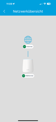

Ja, er scheint jetzt WLAN zu liefern.
Ich sehe aber keinen einzigen Satelliten in meiner Orbi-App. Bin ich in einem Raum mit einem Satelliten, will die App immer nur, dass ich mich neu verbinde, weil die Verbindung mit dem Router nicht möglich ist.
Bin ich im Raum mit dem Router, zeigt mir die App zwar den Router an, aber keinen einzigen Satelliten.

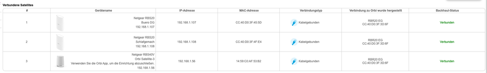

Und den neuen Satelliten, den ich installiert habe, sehe ich auch:
- RBS40V mit IP: 192.168.1.56
Wenn ich mich über die IP-Adresse im Browser auf die Netgear-Admin-Seite einlogge, sehe ich, dass der Router dort im Access Point Mode läuft. Hier sehe ich auch - genauso wie auf der Admin-Page der Internet-Box, die Satelliten.

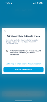

In der App aber: nichts. Da kann ich auch überhaupt nur im EG, wenn ich neben dem RBR20 (Router) bin, etwas sehen. Sobald ich im Bereich der Satelliten bin, heisst es "Verbindung mit dem Router nicht möglich."
So kann ich jetzt natürlich auch nicht den RBS40V zu Ende einrichten; in der App taucht der einfach nicht auf.

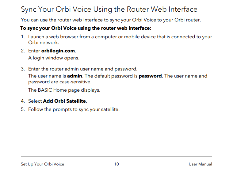

Kannst Du auf dem Orbi-Router einloggen per Browser auf http://192.168.1.103/ (das ist in Zukunft Dein Angelpunkt für die Orbi-Verwaltung) dem Orbi Router einloggen und prüfen, ob da alle Orbis sichtbar sind, und die aktuelle Firmware anzeigen? Auch solltest Du von hier aus in der Lage sein, den zusätzlichen RBS40V in das Orbi-Netzwerk einzupflegen, analog wenn man weitere Orbi Satelliten zum System hinzufügt:

Ich habe es geschafft, den RBS40V über die Orbi-Verwaltung mit der IP im Browser als zusätzlichen Satelliten einzuhängen. Yeah! Da sehe ich jetzt also auch alle drei Satelliten.
Firmware ist überall die neuste drauf.
Nur: "Die Einrichtung der RBS40V in der App abschliessen" – das kann ich nicht. Die App zeigt einfach keine Satelliten an. Ich kann überhaupt nur im Bereich des RBR20 im EG eine Verbindung zur App bekommen. Satelliten unsichtbar, auch in der Geräte-Übersicht taucht alles auf, nur die Satelliten nicht.Und wenn ich mich im Haus in einem Zimmer bewege, wo nur die Satelliten Wifi liefern, sieht es in der App so aus.

alle Optionen findest Du auf der Konfigurationsseite, im Gegensatz zu der App. Du kannst also den Satelliten zu Ende einrichten, indem Du die IP-Adresse des ORBI Routers (APs) in die Adressleiste eines Webbrowsers einträgst. Auf diese Art kannst Du auch jeden von den angeschlossenen Satelliten separat erreichen: es reicht, wenn Du seine IP-Adresse in die Adressleiste einträgst. Natürlich die wichtigsten Optionen findest Du unter der IP-Adresse des RBR20, weil er das wichtigste Gerät in dem Mesh-System ist.
Wenn es um die App geht, funktioniert diese nicht optimal, weil das ORBI im AP-Modus ist. Generell wird es von uns gar nicht unterstützt, deshalb kann ich dabei nicht helfen:
Also zusammenfassend: Die App ist nur optional und kann nur dann benutzt werden, wenn das ORBI als Router funktioniert, aber alles was Du brauchst, findest Du auf der GUI.
