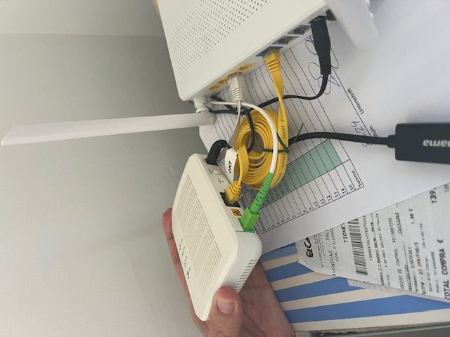

ich schaffe es nicht mein Orbi System mit meinem Router zu verbinden
Hallo ich bin gerade nach Spanien gezogen und habe hier Glasfaser also 2 Router den normalen ) udn ein Mobilfungmodem für 4G . Ich schaffe es nicht meinen Orbi zu verbinden . brauche ds aber dringend weil ich sonst im Wohnzimmer keinen Empfang habe. ich bin technischer Laie Sorry.
Habe alles so gemacht wie in der App beschrieben aber er findet den Orbi nicht
Ich bin ratlos

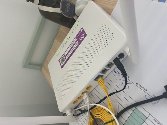

      Hallo Damian also ich habe 2 Router einen "normalen 2 großen und einen kleinen also ich weiss nicht warum das ist Glasfaser und ich habe auch 2 Wlan netzte einmal normal und einmal mit G
      der anbieter ist Conect Balear ( ich bin auf Mallorca )

        Hallo Gabbi70
        vielen Dank für die Fotos.
        Das kleine Gerät mit dem Glasfaserkabel ist ein Modem-Router, das große - ein Router. Du kannst also das ORBI System genauso wie den großen Router anschließen (über den Internet-Port) und auf diese Art den großen Router durch ORBI ersetzen.
        Zweite Möglichkeit wäre, das ORBI an den großen Router anschließen, auf diese Art:
        großer Router(LAN-Port) ------Ethernet--------(Internet-Port) ORBI
        Wenn das ORBI schon verbunden ist, setze es bitte auf Werkseinstellungen zurück und verbinde dich mit dem ORBI WLAN. Dann öffne einen Webbrowser und trage "orbilogin.net" ein. Die Konfiguration wird so gestartet.
