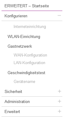

Interneteinstellungen lassen sich nicht auswählen
Hallo liebe Community
mein Orbi System RBK853 läuft nun seit vielen Jahren zufriedenstellend. Durch die Änderung des Internetdienstleisters müsste ich die lokale IP-Adresse, sowie das Gateway ändern. Das ist aber leider nicht (mehr) möglich. Das Feld ist in der WebUI ausgegraut. Wie kann ich den Menüpunkt wieder aktivieren?
Meine aktuelle Firmware: V7.2.6.31_5.0.24
Ich verwende den Orbi im "AP"-Modus.

  • Hallo ccutura
    willkommen in der NETGEAR Community!
    Die Option "Interneteinrichtung " ist nur dann verfügbar, wenn das ORBI im Router-Modus arbeitet. Du brauchst also den AP-Mode zu deaktivieren, damit es funktionieren kann. Man kann es über die GUI machen oder man kann das ORBI auf Werkseinstellungen zurücksetzen, damit der Router-Modus automatisch aktiviert werden kann. In dem zweiten Fall werden alle Einstellungen des ORBIs gelöscht.
    Die Internet-Zugangsdaten trägt man eigentlich nur dann ein, wenn vor dem ORBI ein reines Modem steht. Wenn man jedoch vorne einen Modem-Router hat, sollten die Daten auf diesem (ersten) Gerät eingetragen werden.
