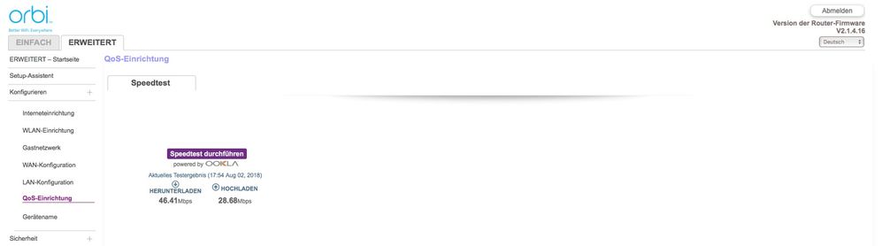

Hallo @Softail,
was hat der speedtest unter den QOS Einstellungen angezeigt?
Könntest Du einen Screenshot posten?

NETGEAR Community Team- SoftailAug 02, 2018Aspirant
Hallo Slas,
anbei der Screenshot.
Schöne Grüße und Danke
Orbi Speedtest
