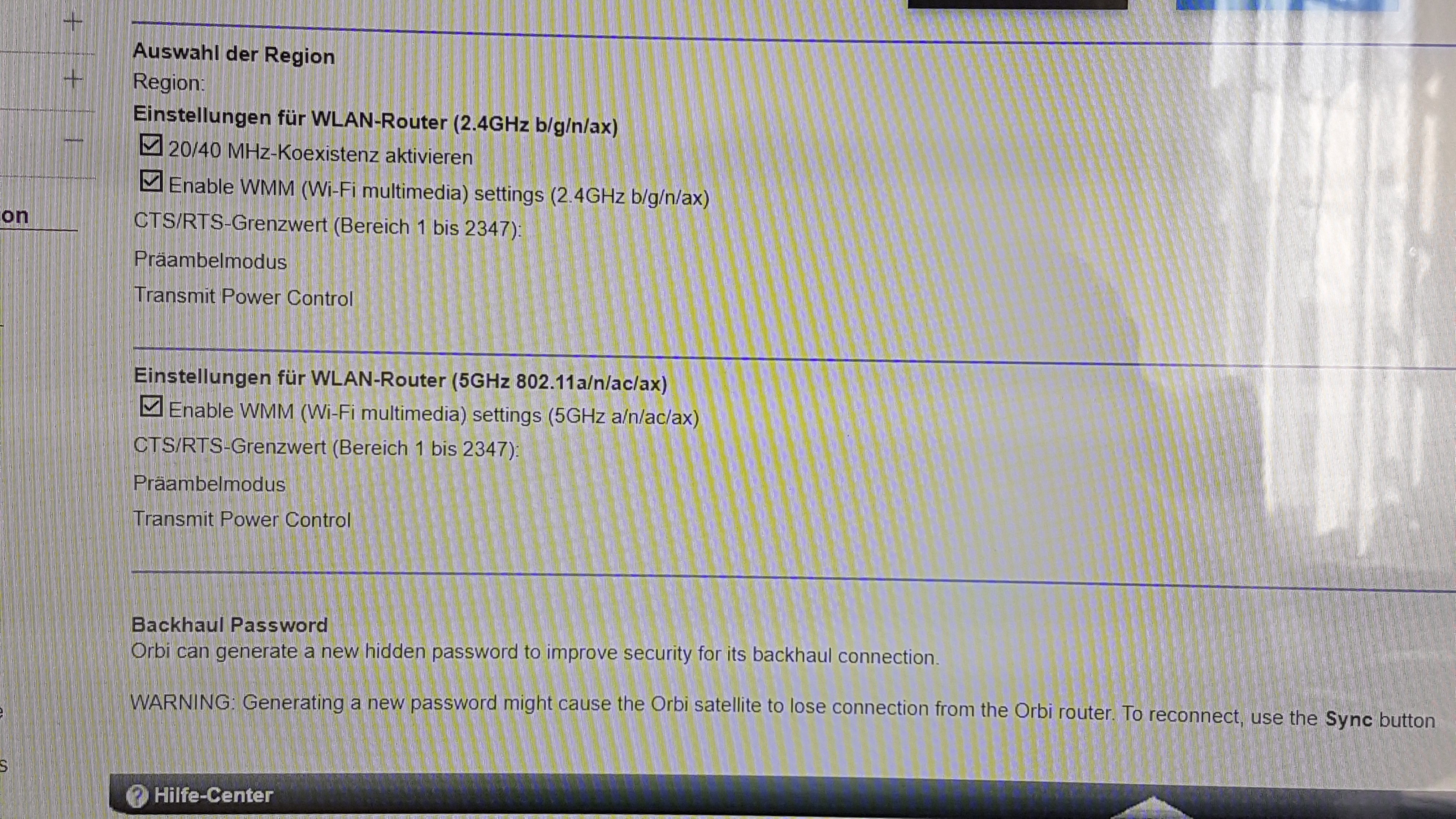

Wir haben ein Stream über Wifi andauernd unterbrüche und bei Lan zu langsam.
Der Router ist der RBR 850 + 2 Satteliten RBS 850
Firmware ist V3.2.10.11_1.2.12
BEAMFORMING und MU-MIMO am ORBI-Router können Wir nicht aktivieren da es gar nicht vorhanden ist auf der Routerseite!
Wir haben den Orbi erst seit Februar 2020
Wir haben von der Quickline ein Modem dazwischen.
ich hoffe Jemand kann uns weiter helfen :smileyhappy:

        auf diesem Modell kann man die Funktionen Beamforming und MU-MIMO nicht deaktivieren, sie bleiben automatisch aktiv.
        Wenn es um die Abbrüche geht, setze bitte das Orbi-System auf Werkeinstellungen zurück, installiere es erneut und stelle feste WLAN-Kanäle ein. Dann teste bitte erneut die WLAN-Kommunikation.
