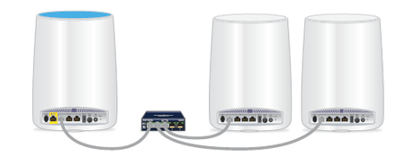

ORRBi RK53 als Acces Point mit Ethernet Backhaul, leuchtet Pink, Abbrüche
Hallo zusammen, ich nutzte aktuell ein RBK53 System im Acces Point Mode. Angeschlossen habe ich das System wie folgt: Fritzbox 7530 (Als reiner Router - Wlan aus) -> Switch -> RBK53 Router. Die zwe...

- mo1988Dec 29, 2020Tutor
Hi DamianM,
nein ich habe gemäß der Abbildung (Erster Post von Mir) den zweiten Ethernet Port und nicht den WAN-Lan Port genutzt.

- DamianMDec 29, 2020NETGEAR Moderator
Hallo mo1988,
das Bild von Deinem ersten Post handelt von der Verbindung mit den Satelliten und ich habe Dich gerade nach der Verbindung zwischen dem Modem und ORBI Router gefragt.

NETGEAR Team- mo1988Dec 29, 2020Tutor
Hi DamianM,
Verbindung läuft wie folgt:
Modem -> Switch -> 2. Port Router Orbi Router (Also ich nutze nicht den Wan-Port; Wan-Port + 3er und 4er Port am Orbi Router sind daher frei).
