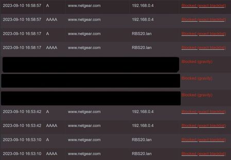

Hallo zusammen, ich habe ein Netgear RBK20 im Einsatz welches auch problemlos funktioniert. Einen Punkt habe ich aber, der mich mehr oder weniger ärgert. Und zwar versucht das MESH System al...

ich habe als DNS den Pi-Hole eingestellt, soll ja so sein...
Firmware ist die V2.7.4.24, dies ist die aktuellste Version.
der NTP kann auch ausgeschlossen werden,
trotzdem versucht das MESH alle paar Minuten nach Hause zu telefonieren.
Gerät läuft im "AP-Modus".
hast Du noch eine Idee, oder gibt es eventuell Logs oder andere Möglichkeiten um das Problem einzugrenzen?

und zu der Frage mit dem anderen DNS, da der Pi-Hole mein DNS ist, sehe ich die Einträge ja erst.
Wenn ich jetzt einen anderen DNS eintrage, dann habe ich ja keine Möglichkeit dies zu sehen wohin die Verbindungen aufgebaut werden.lg gecko

Wenn ich Dich richtig verstanden habe, öffnet sich die Seite www.netgear.com automatisch immer dann, wenn Du einen Browser öffnest, stimmt das?
Kannst Du mir bitte die Verbindungsversuche mit www.netgear.com bisschen genauer dokumentieren? Einen Screenshot von dem gefolgten Trace schicken?
