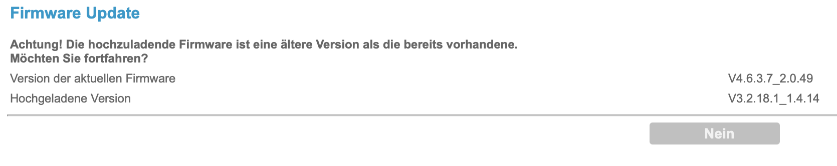

Ein Update des RBR ist aber weiterhin nicht möglich. Es kommt nur die Information, dass das Update eine ältere Version als die Installierte ist. Siehe Anhang.
Eine Abfrage ob ich das will, kann ich nur mit NEIN beantworten.

Den Router kann ich übrigens auch nicht aktualisieren, bei mir wird auch nur der NEIN Button angezeigt.
