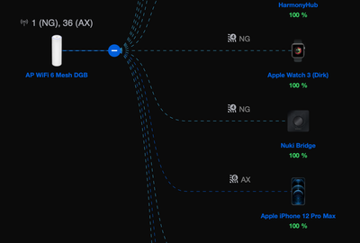

"Enable AX" ist angehakt. - AntrossOct 07, 2021Tutor
Hallo Chartie,
entschuldige bitte die späte Rückmeldung.
Armor: Ich nutz(t)e Armor, war aber eher unzufrieden. Die Inhalte einiger ganz normalen Webseiten wurden nicht mehr geladen, oder manchmal hat es ewig gedauert bis diese geladen wurden. Habe ich Armor deaktiviert, wurden die Seiten umgehend geladen. Generell sollte es ja kein Problem sein, wenn man so eine Webseite dann auf eine Whitelist eintragen könnte, dies ist aber leider nicht möglich. Dazu muss man sich wohl an Bitdefender wenden und diese Webseite melden. Das habe ich aber nie gemacht sondern einfach Armor deaktiviert.
Der Vorteil von Armor ist, dass man auch unterwegs, also außerhalb des eigenen WLAN, per VPN verbunden ist und keinen zusäztzlichen Vertrag abschließen muss.
Außerdem steht beim iPhone 13 5 GHz, eigentlich sollte da 6G stehen oder?
"Enable AX" ist angehakt.Vermutlich schmeist Du hier etwas durcheinander. WiFi 6 oder WLAN 6 (802.11ax) nutzt auch die 5 GHz Frequenz, deshalb ist iPhone 13 und 5 GHz generell nicht falsch. Ob und wo WiFi/WLAN 6 jetzt angezeigt wird oder werden sollte, kann ich Dir leider nicht sagen. Mein Orbi System steht jetzt schon ein paar Wochen in der Ecke rum, da ich auf UniFi gewechselt bin. Da sieht das dann übrigens so aus:
Ich warte nur noch auf eine neue, und dann hoffentlich wirklich stabile FW, und dann werde ich die Orbis verkaufen.
Viele Grüße,
Dirk
EDIT: Frag mich bitte nicht warum der Screenshot nicht angezeigt wird, ich habe keine Ahnung. 🤷🏼♂️

- AntrossOct 08, 2021Tutor
Restlos überzeugt bin ich von dem Orbi aber auch nicht. Und von dem Forum hier noch weniger. Eben konnte ich nicht mehr auf "Absenden" kliclen und es war alles weg, was ich getippt hatte.
Da gebe ich Dir recht. Das Forum ist richtig schlecht. Klicke ich auf den Link einer Email-Benachrichtigung, werde ich auf eine falsche Seite geleitet. Zitieren kann man nur den ganzen Inhalt, den Rest muss man löschen. Zusätzliches Zitieren aus anderen Posts ist auch nicht möglich, zumindest habe ich nicht herausbekommen wie das funktionieren könnte.
Der Screenshot war dran.
Ich hatte den Screenshot gestern 2x hochgeladen. Jedesmal wurde mir nur ein Platzhalter angezeigt. Heute ist der Screenshot auch für mich sichtbar. Eventuell liegt das aber auch an meinem Browser... 🤷🏼♂️

- AntrossNov 09, 2021Tutor
Hallo NorbertB,
seitdem ich die UniFi AccessPoints an meiner FritzBox betreibe, habe ich mit meinen Orbis nichts mehr unternommen. Ich hoffe nach wie vor auf eine stabile FW, damit ich die Orbis aktualisieren und verkaufen kann. Eine stabile FW/Verbindung scheint nach Euren Infos aber immer noch nicht vorhanden zu sein. Echt traurig!
Aber was soll die neue FritzBox denn bewirken? Wenn die Orbis im AP-Mode an der Fritzbox hängen, wird das WLAN/Mesh ja trotzdem nur von den Orbis gemanagt und nicht von der FB. Oder sehe ich das falsch?
Gruß
Dirk
