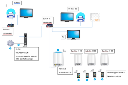

Ich habe seit einiger Zeit Probleme mit meinem Orbi-System und verzweifle jetzt. ORBI RBK53v2 im Dezember 2020 neu gekauft. Folgender Aufbau / Konfiguration: Router kommt vom Interneta...

FW checke ich am Sonntag wenn ich wieder zuhause bin. Die letzte FW habe ich jedenfalls „manuell“ auf die Geräte geladen und nicht OTA.
Die ersten zwei Jahre hatte außer der NAS kein anderes Gerät eine fixe IP. Erst als die Probleme begonnen haben, habe ich mal versucht den ORBI-Geräten eine fixe IP zuzuweisen. Wirklich gebracht hat es aber nichts.
Ich verstehe nicht worin der Vorteil einer festen dns von google gegenüber einer IP/fixen IP sein soll?

Wenn ein Gerät irgendwelche Probleme hat, den optimalem DNS-Server zu finden, sollte eine feste IP-Adresse diese Probleme lösen. Wenn die festen Einstellungen nicht helfen, braucht man die Ursache wo anders suchen.

Hallo,
Router und alle Satelliten haben die Version 2.7.5.4.
Soll ich nun noch die fixe IP gegen den google DNS tauschen?
- JoeSi01Aug 14, 2023Aspirant
Nachdem heute garnichts mehr ging (WLAN) habe ich nun das System komplett zurück gesetzt und neu in Betrieb genommen.
Fakt ist jetzt: Orbi-Router läuft, Satelliten sind verbunden. Alle Geräte sind per WLAN auf die Satelliten aufgeteilt verbunden. Über die Weboberfläche kann ich WLAN am Router zwar aktivieren, aber keine Einstellungen mehr speichern. Und eben: es scheint als wenn das WLAN selbst am Router hinüber ist (da alle Geräte mit den weiter entfernten Satelliten verbunden).
Was meint ihr? Wirklich Router hinüber nach 2,5 Jahren?
Nachtrag: hab den Router nochmals zurückgesetzt… jetzt lässt sich das WLAN wieder konfigurieren.
langsam reichts mir.
