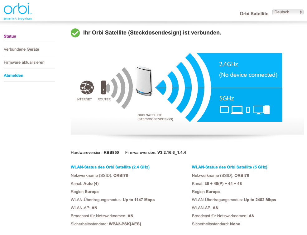

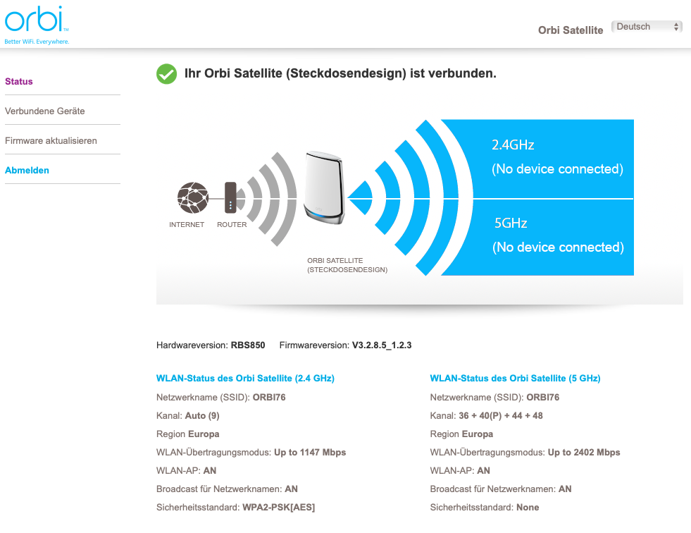

Seit einiger Zeit habe ich Probleme mit dem WiFi6 beim Orbi RBK853.

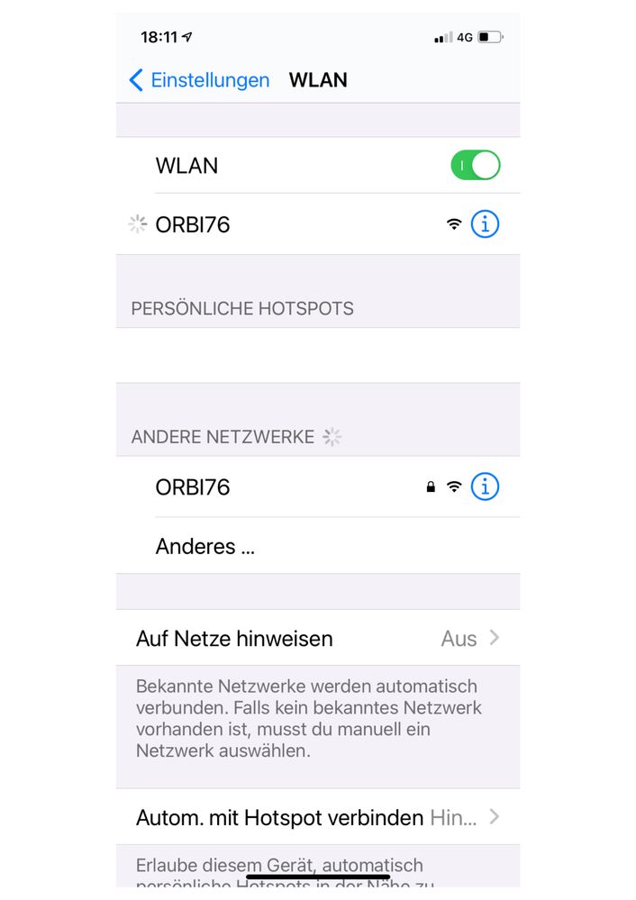

Alle Softwareversionen ab V3.2.8.5_1.2.3 bis V3.2.18.1_1.4.14 haben das Problem, dass beim 5GHz das WiFi6 nicht verschlüsselt daher kommt (siehe Fotos). Zum Teil wird gleichzeitig das Orbi WiFi einmal mit und einmal ohne Verschlüsselung angezeigt.
Wie kriege ich das wider in den Griff, damit nicht plötzlich fremde Leute in meinem Netzwerk habe?

    Hallo @Summi,
    willkommen in der NETGEAR Community!
    Kannst Du mir bitte mitteilen, was passiert, wenn Du das Häkchen von "Enable AX" wegnimmst? Tritt das Problem auch dann auf?
    Hast Du vielleicht die Verschlüsselung "WPA3-Personal [SAE]" oder "WPA-PSK [TKIP] + WPA2-PSK [AES]" getestet?
    Hast Du vielleicht versucht, einen anderen SSID zu erstellen und dann das WLAN zu testen?
    Ich wäre für Dein Feedback dankbar.
