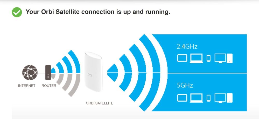

  • Das Interessante ist auch die Verbindungsanzeige des Satteliten. Nachfolgend vom Router zum OG2, also der der weiter entfernt ist.
