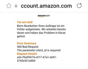

Hallo, ich habe zu einem bestehenden Orbi Netzwerk (RBR50 + RBS50 + RBS50Y) einen Orbi Voice Satelliten (RBS40V) gekauft. Die Einrichtung per Orbi App funktioniert zunächst, der Orbi Voice wird als ...

Endlich hat die Anmeldung mit dem Amazon-Konto geklappt. Mit meinem Handy (Samsung Galaxy S7) hatte ich unzählige gescheiterte Versuche unternommen, mit einem fremden Handy hat die Anmeldung jedoch auf Anhieb geklappt. Warum genau ist mir weiterhin schleierhaft, aber Hauptsache das Problem ist gelöst!

Die Orbi App will ja automatisch die Einrichtung der Voice abschließen und fordert zur Anmeldung mit Amazon auf. Auch wenn ich direkt über Details der Orbi Voice auf Amazon-Konto gehe, kommt in der Folge der fehlgeschlagene Verknüpfungsversuch.
Aber Sie haben mir geraten, mich außerhalb der Orbi-App mit dem Amazon Konto zu verbinden. Und dabei habe ich festgestellt, dass ich seit kurzem eine 2 Schritte-Verifizierung machen muss! Womöglich ist das der Grund, weshalb die korrekte Verbindung mit Amazon über die Orbi-App nicht funktioniert!
Gibt es außerhalb der Orbi-App keine Möglichkeit mit der Verknüpfung? Dann könnte ich nur versuchen, die 2SV des Amazon-Kontos wieder rückgängig zu machen und einen neuen Versuch zu starten.

Eben wollte ich die vermeintlich aktivierte 2-Schritt-Verifizierung in meinem Amazon-Konto deaktivieren. Dabei musste ich erkennen, dass ich das offensichtlich noch nicht aktiviert hatte. Statt eines Deaktivieren-Buttons sehe ich nur Erste Schritte.
Auf jeden Fall kommt bei mir bei jeder Anmeldung auf das Amazon Konto nur ein Sicherheitshinweis per Handy bzw. eMail.
Jetzt weiß ich wieder nicht weiter ...
