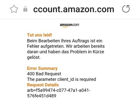

Hallo, ich habe zu einem bestehenden Orbi Netzwerk (RBR50 + RBS50 + RBS50Y) einen Orbi Voice Satelliten (RBS40V) gekauft. Die Einrichtung per Orbi App funktioniert zunächst, der Orbi Voice wird als ...

Also nochmal das Problem zusammengefasst:
Ich habe ein Orbi-Netzwerk bestehend aus einem RBR50 Router, einem Satelliten RBS50 und einem Outdoor Satelliten RBS50Y. Nun habe ich mir zur Erweiterung ein Set, bestehend aus einem Router RBR50 und einem Orbi Voice Satelliten RBS40V gekauft. Den zweiten Router könnte ich als AccessPoint verwenden, aber am wichtigsten wäre für mich die Einbindung der Voice!!!. Diese wird auch korrekt als 3. Satellit erkannt, und der Lautsprecher fordert mich auch von Zeiit zu Zeit auf, die Einrichtung mit der Anmeldung bei Amazon abzuschließen. Jedoch scheitert das "zustimmen" immer mit obiger Fehlermeldung!
Firmware ist aktuell: Router 2.7.4.24, Voice 2.6.1.4, Orbi-App 2.18.0.2231
Ich kann mich am Browser normal beim Amazon-Konto einloggen, ich habe keine 2-Schritte-Verifizierung eingerichtet. Aber jeder Anmeldungsversuch mit der Orbi-App wird durch Fehler abgebrochen..
Weiß jemand Rat?
Danke und schöne Grüße

Jun 29, 2022Aspirant
Endlich hat die Anmeldung mit dem Amazon-Konto geklappt. Mit meinem Handy (Samsung Galaxy S7) hatte ich unzählige gescheiterte Versuche unternommen, mit einem fremden Handy hat die Anmeldung jedoch auf Anhieb geklappt. Warum genau ist mir weiterhin schleierhaft, aber Hauptsache das Problem ist gelöst!
