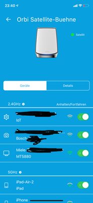

nicht ganz richtig. Einmal hat es den Client auf dem RBS350 und dann zusätzlich auch noch auf dem RBK750 angezeigt.
Ich hätte gerne ein Screemshot davon gemacht. Allerdings zeigt es jetzt mittlerweile wieder mal alles komisch an.

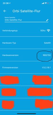

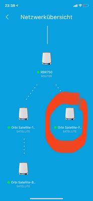

Ich hab mal 3 Screenshots gemacht. Einmal die Netzwerkübersicht. Wo plötzlich der RBS350 als RBS750 erkannt wird. Dann nochmal der eigentliche RBS350 wo jetzt auf einmal was von 750 steht. Und dann nochmal einen RBS750, der 2 OGs über dem RBK750 und dem RBS350 steht und Clients anzeigt die eigentlich mit dem RBS350 verbunden sein müsste und gar nicht in Reichweite ins 2.OG sind.
