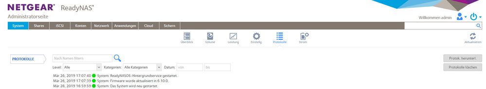

bedauerlicherweise wird mir doch wieder eine E-Mail vom Ready NAS 102 zugeschickt.
"System volume root's usage is 97%. This condition should not occur under normal conditions. Contact technical support."
Man sieht die Meldung aber nicht im Protokoll im Browser! Anbei der Ausschnitt des Screenshots seitdem ich die neue Firmware 6.10. aufgespielt habe. Da ist alles grün und ohne Hinweis auf das Volumen!
Was ist noch zu tun?
