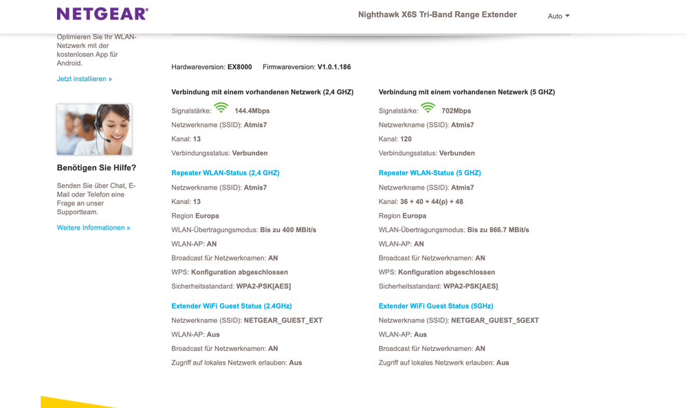

Mar 15, 2019Ist ja lustig, bei mir gibt es die Kanäle, die dir angezeigt werden nicht.
Ich bin bereits auf die Werkseinstellungen gegangen. Weiterhin keine Besserung.

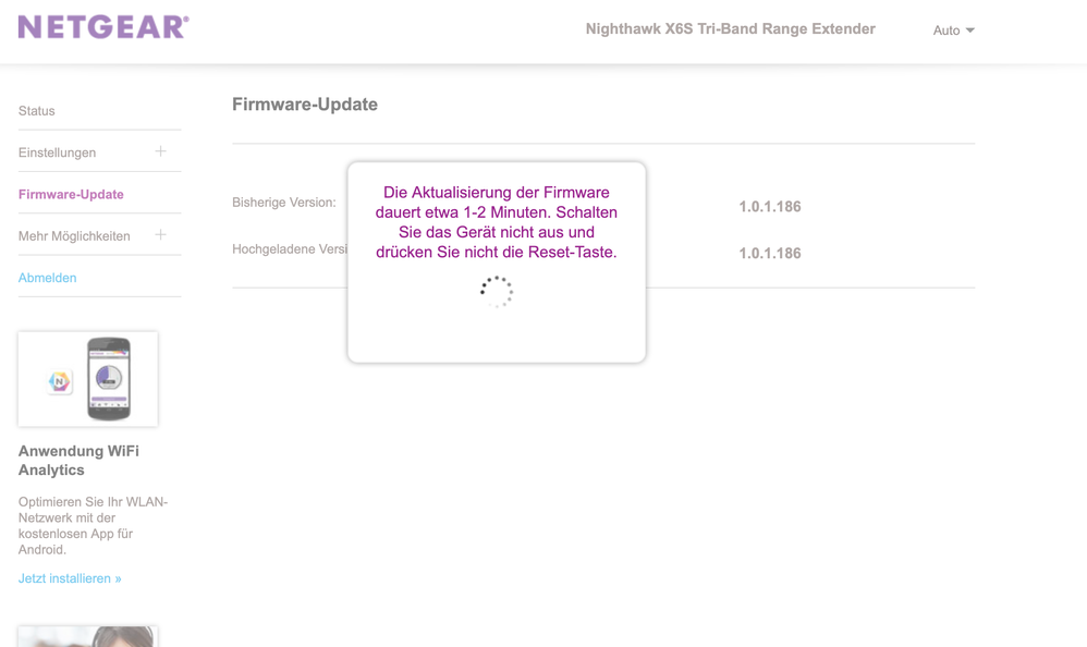

Gibt es unterschiede bei den Firmwares? Ich verwende die aktuellste. Region ist auf Europa eingestellt. Siehe Fotos.

Zum einen hast du auf dem Screen, einen einzigen WLAn Namen und Smart Connect gleichzeitig aktiviert, was technisch nicht gehen darf zum anderen glaube ich das deine Firmware nicht aktuell ist.

- Retired_MemberMar 15, 2019
Hat leider nichts gebracht. Es war schon die aktuellste Version drauf, siehe Foto.
