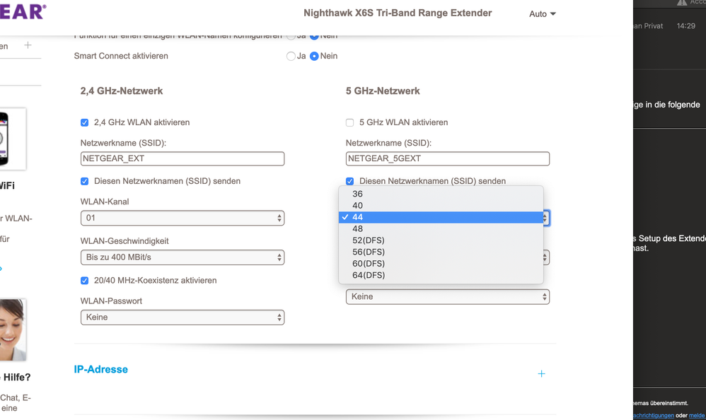

Ich habe heute den EX8000 erworben und betreibe diesen als Repeater an einer Fritzbox 6490 via 5 Ghz.
Der Router und Repeater sind über den Kanal 120 verbunden. Allerdings frage ich mich, warum ich...

Mar 15, 2019Ist ja lustig, bei mir gibt es die Kanäle, die dir angezeigt werden nicht.
Ich bin bereits auf die Werkseinstellungen gegangen. Weiterhin keine Besserung.
Gibt es unterschiede bei den Firmwares? Ich verwende die aktuellste. Region ist auf Europa eingestellt. Siehe Fotos.

Zum einen hast du auf dem Screen, einen einzigen WLAn Namen und Smart Connect gleichzeitig aktiviert, was technisch nicht gehen darf zum anderen glaube ich das deine Firmware nicht aktuell ist.
Bitte lade dir hier die aktuellste version herunter und installiere die bitte.
Dann bitte nochmals testen.
