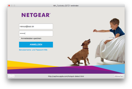

ich verzweifle total. Meine beiden Repeater EX6130 funktionierten monatelang völlig normal. Doch jetzt gibt es immer wieder Unterbrechungen in der WLAN-Verbindung (total sporadisch...

vielen Dank für deine Antwort. Einen Reset auf die Werkseinstellung hatte ich in den letzten Woche bei beiden Extendern schon gemacht. Ohne nennenswerten Erfolg. Aber Du hast Recht: das beide Extender betroffen sind ist komisch. Das lässt ja auch ein Problem auf und mit dem MacBook vermuten?!?
Folgendes ist mir gerade aufgefallen:
Das WLAN des Routers (Fritz.Box 7490) hat die Länderkennung DE, die beiden Extender FR. Kann das ein Problem sein? Ich wüsste nicht, wo man diese Länderkennung im Backend von mywifieext.net ändern könnte.
