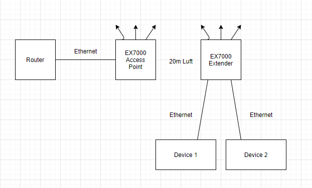

Hallo an Alle
Ich habe einen EX7000 als Access Point konfiguriert. Per Ethernet-Port bekommt er Internet von einem Router. Mit dem WLAN vom Accesspoint kann ich mich verbinden und surfe das Web. In einer Distanz, welche das WLAN überbrücken kann, ist mein zweiter EX7000 als Repeater. An 2 Ethernetports vom Repeater sind 2 Geräte die aufs Internet wollen. Ich bekomme das nicht zum Laufen. Ist es möglich? Ich habe es mit der neusten Firmware 1.0.1.84 und mit der 1.0.1.80 versucht. Auf beiden Geräten jeweils die selbe Version. An den Ethernetports des Extender kommt Internet nicht an. Lediglich die Konfigurations-Website wird ausgegeben. Egal an welchem Port ich es versuche.
Im Anhang eine Skizze
Viele Dank Dir!

      Danke, dass Du Dir das anschaust. Hast Du die Skizze auch gesehen?
      Antwort Frage 1
      der Access Point bekommt den Datenstrom per Ethernet-Port
      Anwort Frage 2
      Ja, fertig gemacht. Der Assisten fragt am Schluss, ob man die Wireless-Devices angeschlossen habe. Da habe ich ja geklickt. Meine 2 Devices sind an den Ethernet-Ports des Extenders.

    • mybox's avatar
      mybox
      BenJen, Du bist der Grösste!
      Ich habe auf beiden EX7000 die Firrmaware EX7000-V1.0.0.68_1.0.128 installiert, erst den Repeater, dann den Extender unabhängig von einander konfiguriert, beides in Betrieb genommen und TADAAAA!
