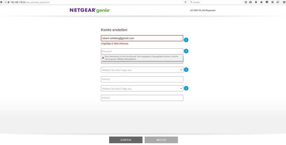

Hallo, seit ein paar Tagen habe ich den EX6200v2. Die Einrichtung war sehr schnell gemacht und alles lief. Leider kann ich nicht direkt auf den Repeater zugreifen. Wenn ich die IP eingeben komme ich immer auf die http://192.168.178.25/login.html Seite und soll den Repeater neu konfigurieren. Dort wird meine E-Mail nicht akzeptiert. Das Gerät ist bereits bei Netgear registriert und ich bin dort auch angemeldet.4 Hat der Repeater überhaupt eine Weboberfläche für Einstellungen? Gruß Robert
  • Hallo,
    ja habe ich und gerade noch einmal mit einem geleerten Browser.....
    aber alle Mailadressen hatten den Namen Vahlberg darin. Jetzt habe ich eine ganz andere Adresse, eines anderen Hosters genommen und es funktioniert.
    Auch die Neuanmeldung danach geht... aber die gmail.com will der Router einfach nicht akzeptieren.
    Egal. Es funktioniert ja auch so.
    Gruß und vielen Dank

    • Hallo Slas,
      ich schreibe wegen des Problems nochmal.
      Alle Verläufe sind gelöscht und der Cache auch. Trotzdem komme ich mit allen Browsern nur auf die Seite http://192.168.178.25/login.html "Neue Konfiguration des Routers".
      Wie komme ich auf die GUI?

    • Slas schrieb:
      Hallo @RobausH,
      könntest Du einen Screenshot posten?
      Hast Du die Schritte befolgt und die neue Konfiguration abgeschlossen?
      Grüße
      Slas
      NETGEAR Community Team
      Ja ich habe alles genau wie beschrieben gemacht. Sogar von mehreren Rechnern.
      Gruß Robert

        Hallo RobertVahlberg,
        hast Du auch eine andere Email ausprobiert (eine Test Email).
        Grüße
        Slas
  • Slas's avatar
    Slas
    NETGEAR Employee Retired
    für die lokale Anmeldung reicht irgend eine Email aus, Hauptsache es steht ein "@" Zeichen drin.
    Ich freue mich, dass das Problem gelöst ist.
