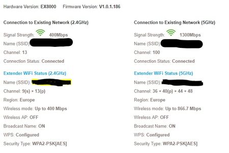

Ich habe seit längerer Zeit immer wieder unregelmäßig WLAN aussetzer mit dem folgenden Setup:
Nighthawk X10 R9000 als WLAN basis (dahinter noch eine Fritzbox 7490 als Modem mit deaktiviertem WL...

Da du den R9000 mit einer anderen Firmware als der mitgelieferten betreibst, würden mich Auszüge aus den Logfiles interessieren ob man da etwas sehen kann.
Desweiteren, würde ich mal versuchen den X6S außen vor zu lassen und zu sehen ob das Problem dann auch auftritt.

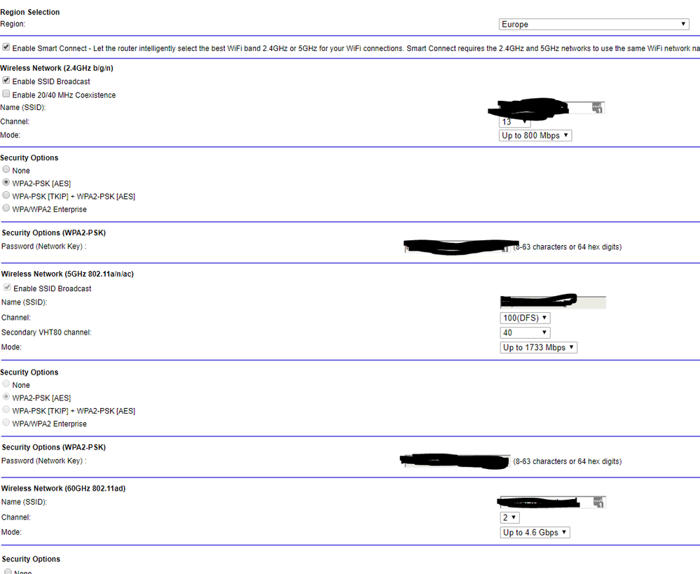

In den Log files taucht leider überhaupt nichts auf, dort hatte ich auch schon geschaut. Mit neueren standard Firmware tritt das Problem vermehrt auf, gerade mit der neusten Firmware waren die Disconnects stündlich, aber das scheinen ja mehrere hier zu haben.
Ich meine das Problem hatte ich auch als eine Zeitlang Notebook benutzt habe, ist aber schon ein bisschen her. Werde den PC noch mal länger per WLAN adapter betreiben und berichten, falls sonst niemand eine Idee hat.
Hier auch noch die WLAN Einstellungen im R9000:
