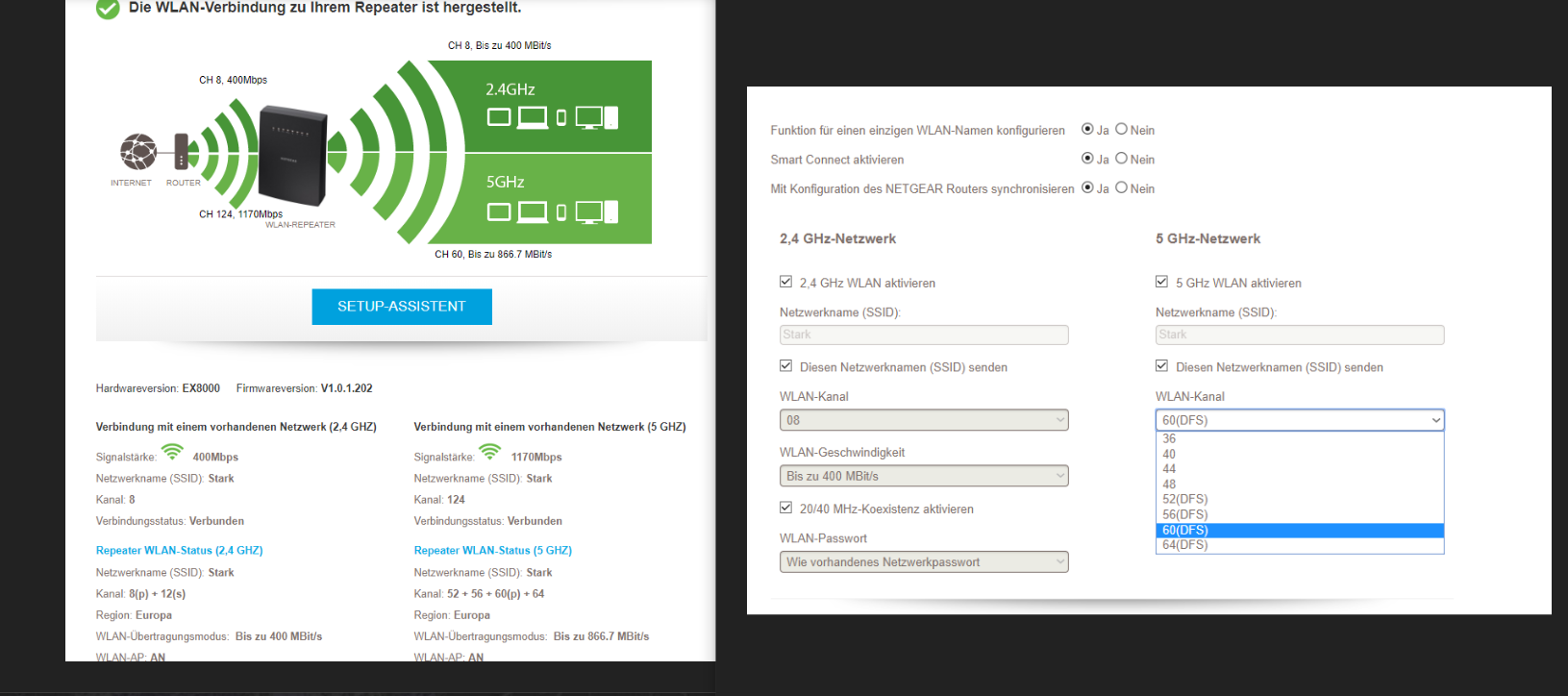

Ich hab mal ein Bild davon wieder drangehängt

- TheDibbukOct 11, 2019Aspirant
sry für die späte antwort. ^^
Hab das smart connect aktiviert und es geht nicht....
Router läuft auf 124 (dfs)
hab den extender versucht über wps zu connecten und immernoch kein erfolg im 5 ghz
hab dann versucht im setup assistent manuel alles einzustellen und er findet das 5ghz band nicht :smileyindifferent: keine ahnung warum.
(siehe Bild)
Handy, Laptop, tablet usw. können aber ganz normal zum Netgear 5ghz connecten. Auch im hohen freq bereich nur der EX nicht.
Ich mein wir haben hier viel flugverkehr vll. kann es auch daran liegen aber selbst dann müsste er doch die kanäle automatisch wechseln im Router und der EX das erkennen ?
Hier nun wieder das Phänomen von Post eins...
Also Internet war gerade vor 1 min weg dann wieder da.
Router Läuft auf 124, Der EX hat ihn "endlcih" erkannt aber läuft selbst dann wieder nur im unteren bereich wtf....
Entweder funktioniert es nicht und die beiden geräte sind so ausgelegt das der eine auf einer niedrigeren frequenz arbeitet als der andere oder keine ahnung.
Region ist beides auf Europa gestellt.
