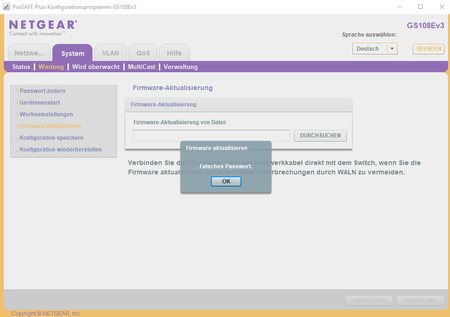

Firmware Update: "Passwort falsch"
Den Bereich "Switch" gibt es leider nicht im deutschsprachigen Bereich. Bisher hatte ich keine Probleme ein Firmware-Update über das ProSAFE Plus Utility (V2.7.8) durchzuführen. Ich kann über das U...

Wir konnten das von Dir dargestellte Problem auf Windows 10 Pro nicht nachstellen. Der Zugriff zu System --> Wartung --> FW Aktualisieren hat in unserem Test richtig funktioniert. Wir haben die gleichen FW-Versionen sowie die gleiche Utility Version wie Du benutzt.
Ich kann Dir also nur empfehlen, den Switch auf Werkeinstellungen zurückzusetzen und dann erneut zu versuchen.
Ich empfehle Dir generell, die Konfigurationsseite des Switches für die Updates zu benutzen.

Das Update über die "Konfigurationsseite des Switches" (direkte IP im Browser eingeben, zu finden bspw. über den Router) hat funktioniert. Danke für den Hinweis und die schnelle Hilfe.

Genau das habe ich gemeint.
Jeder Switch ich durch seine Konfigurationsseite erreichbar, genauso wie fast jeder Netzwerk-Gerät. Dort hat man Zugriff zu allen Optionen (oder zumindest zu den Hauptoptionen, dies ist vom Gerät abhängig).
