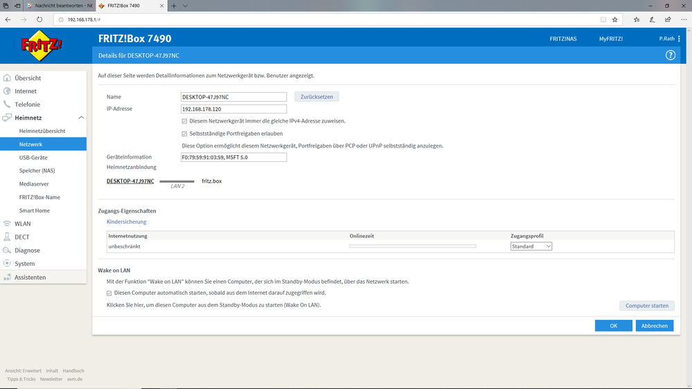

Wenn ich mein handy oder mein fernseher per lan über den Switch laufen lasse habe ich hier keine Probleme sondern bei meinem PC. Wenn ich eine direkte anbindung von Router ohne Switch an den PC habe bekomme ich Zugriff aufs Internet aber Sobald ich die Lan leitung über den Switch durchschleife bekomme ich keinen Zugriff mehr aufs Internet heißt keine Gültige Ip konfiguration oder Gateway hier bei Resetet er von der Automatischen Problembehandlung den ethernet treiber und dann ist der Fehler für 5 sekunden verschwunden danach bekomme ich immer wieder die selben meldungen.

      Die Ip hab ich Fest vergeben am PC sowie Fritzbox.(Ip nur einmal in verwendung des Desktop)
      Andere Geräte über den Switch wie mein Fernseher oder Handy bekommen eine eigene andere Ip zugeteilt.
      Kann es aber auch sein das ich die Feste Ip and der Fritzbox unter "Statische Routingtabelle" konfigurieren muss?(wenn Ja wie?)
