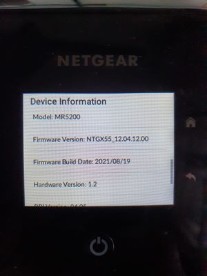

- GiselaTepperDec 15, 2022Aspirant
Die Firmware Version: NTGX55_12.04.12.00 habe ich extra abfotografiert Bitte nach Obern

- DamianMDec 16, 2022NETGEAR Moderator
Hallo @GiselaTepper,
es gibt keine neuere Version, die ich Dir eventuell schicken könnte.
