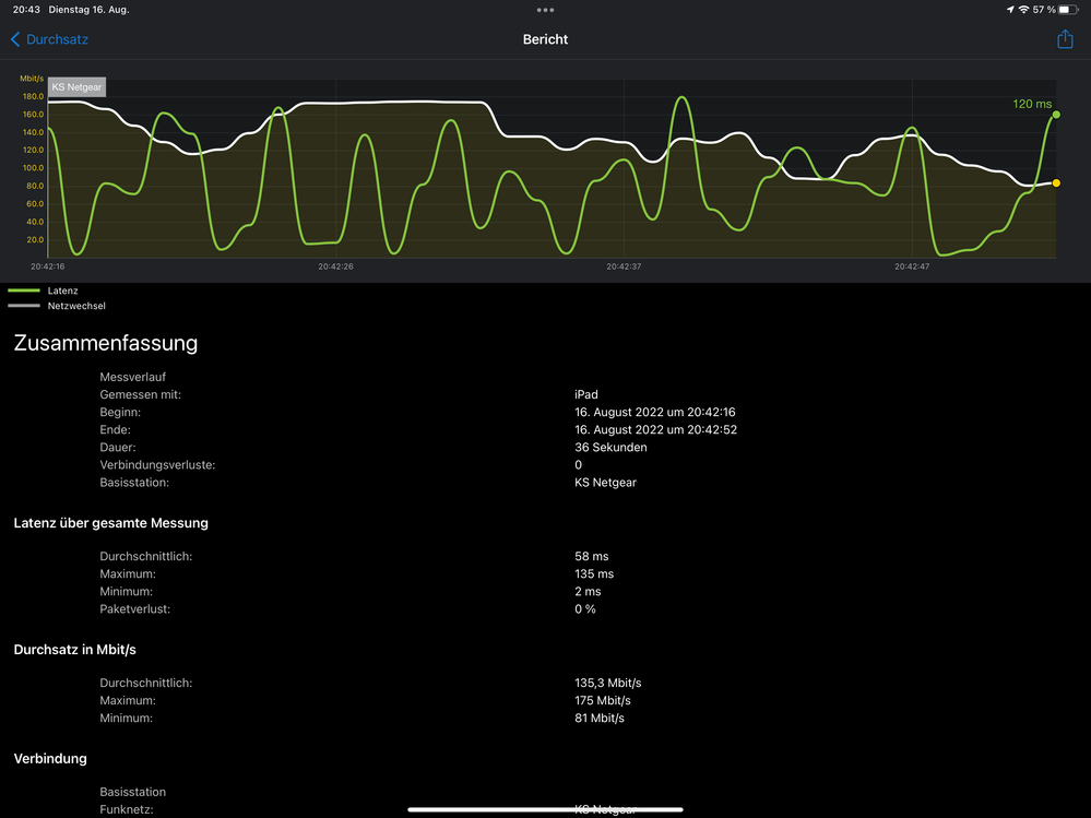

Ich habe 2 Wax214 installiert (für EG und OG), aber wlan bricht immer ab, bzw keine stabile Verbindung. Auch Softwareupdate hat nichts gebracht. Beide nach Anleitung auch verbunden, 1 Netz für maxim...
Stefan23
Jul 13, 2022Aspirant
Ist bei allen Geräten, ausser die per Netzwerk verbunden sind.
Es kommt keine Fehlermeldung, Geräte verbinden sich dann wieder
siehe Auswertung, Ping bricht ab, bzw sehr hohe Latenz
hatte auch schon über Netzteil verbunden, Geräte wurden extrem heiß
beide Geräte haben aktuelle Version 1.2

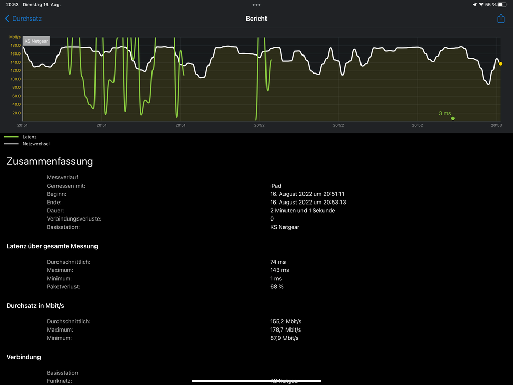

- Stefan23Aug 16, 2022Aspirant
Leider tritt das Problem immer noch auf.
Aktuelle Firmware, Spannung über Netzteil.
Ping springt hoch, teilweise kompletter Verlust
Leider keine Änderung.
Software aktuell, Netzteil angeschlossen
