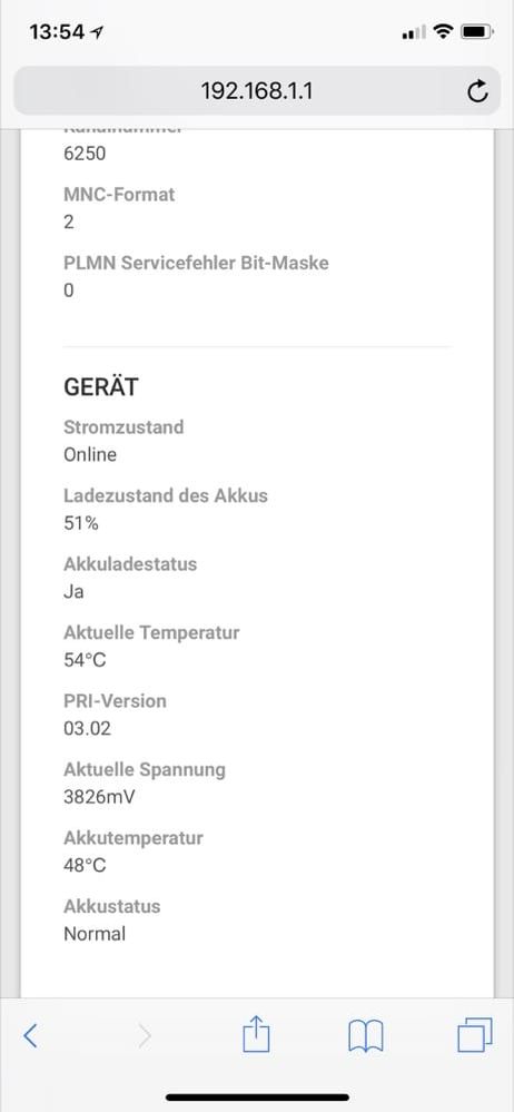

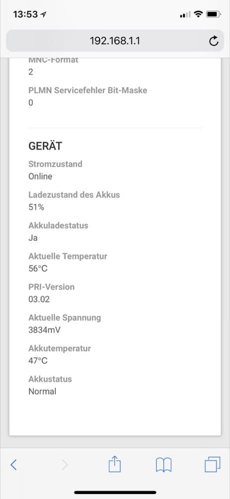

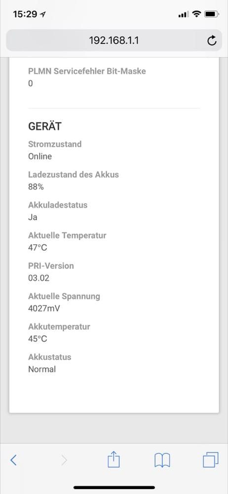

- FinarielApr 07, 2018Tutor
Hier vier verschiedene Konfigurationen die mir alle wenig sagen leider.
1) Tag 1 mit diesem Netzteil und einem USB-C zu USB-C Kabel
Das gleiche nochmal an Tag 2:
Dann mit einem USB-A zu USB-C Kabel
Und dann mit dem beliegenden Netzteil und Kabel
Ein paar Beobachtungen: Mittlerweile wird das Ladesymbol garnicht mehr angezeigt wenn das Gerät läuft. Offenbar korreliert das aber mit der Anzahl der verbundenen Geräte. Ich betreibe das Ding im Büro schon so als "Router" - vier Geräte verbunden die mitunter auch schon mal ganz schön die Leitung belasten. Zwei offene Wlans (5 und 2,4), Speicherkarte drinnen, LTE - so die Schiene.
Offenbar lädt das Ding, die Screenshots zeigen das ja auch, aber nur erhaltend bzw. weniger als erhaltend - von Aufladen kann da keine Rede sein. Ist das das Problem? Dass in den M1, egal wie viel Watt man da reinpressen will, nicht soviel rein geht und der mitunter einfach mehr braucht als er laden kann überhaupt? Finde leider auch gar keine Angaben wie viel der USB-C maximal an Watt überhaupt vertragen würde. Schon klar: Die Netzteile machen sich das mit dem Gerät ohnedies aus, ich kann auch ein 100 Watt Netzteil anstecken, aber was er maximal aufnehmen kann find ich leider nirgends.
