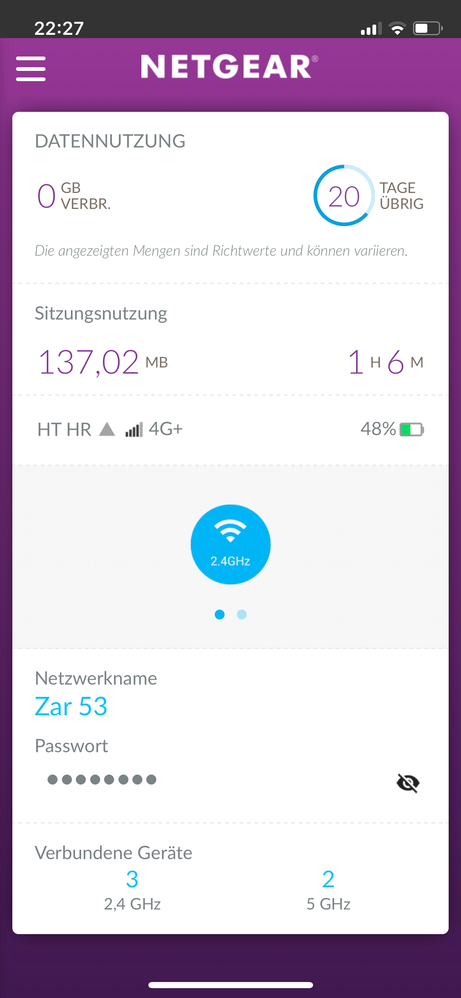

Seit 2 Tagen haben wir jetzt das Problem, dass der Download der Internetverbindung nur sehr sehr langsam geht.

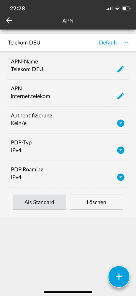

Firmware ist aktuell und die Anzeigen sind auch alle positiv:

  • Wir haben 2 verschiedene Simkarten ausprobiert, die im iphone am selben Standort einwandfrei funktionieren.
    Was für ein Problem kann hier vorliegen?

      Vor dem Einsetzen der Karte wurde Diese in einem ipad pro genutzt. Über dieses ipad hatten wir einen Download von 110 Mbps und einen Upload von 19,5 Mbps.
      Nach dem Einsetzen der Karte in den Router und verbinden des selben ipads zeigte der Speedtest, bei dem es über eine Minute dauerte, bis eine Verbindung zum Testserver aufgebaut wurde, einen Download von 7,35 Mbps und einen Upload von 27,8 Mbps an.
      Surfen im Internet war so gut wie unmöglich, ein Seitenaufbau dauerte teilweise mehrere Minuten.
      Wir haben dann den Router wieder mehrmals neu gestartet, ohne Erfolg.
      Dann haben wir den Router gestern Abend ausgeschaltet und bis heute morgen abkühlen lassen.
      Nach dem Neustart heute morgen hatten wir am mit Wlan verbundenen ipad einen Download von 101 Mps und einen Upload von 39,8 Mbps.
      Seit gut einer Stunde läuft jetzt wieder alles ohne Probleme.
      Könnte es sein, dass der Router bei Betriebstemperatur keine venünftige Verbindung aufbaut?
      Die Anzeige auf dem Router zeigt immer 4G+ mit 4 Balken an.
